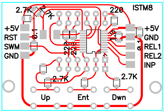

Здравствуйте. Имеется такая схема ,потерял термодатчик. Подскажите марку этого термодатчика. Спасибо.

[uquote="GrV864",url="/forum/viewtopic.php?p=4093655#p4093655"]Подскажите марку этого термодатчика[/uquote]
Эта универсальная плата индикации в прибор на динрейку, датчики подключаются разнообразные (зависит от прошивки) - DS18B20, KTY84, термопара, HIH...

А как узнать какая прошивка ,и какой прописан,я так понимаю не реально? Подключил ds18b20, так пока пальцем не дотронишься к ноге vdd работает,отпускаешь ошибка. У меня это терморегулятор Dalas 40 A.

Схема в режиме ”паразитного питания” позволяет подключить термодатчик к микроконтроллеру всего двумя проводами
з.ы. резистор уже внутри прибора

Почему тогда не работает. Пишет ерор.

по картинкам через гуглопоиск "Dalas 40 A" по двум проводам, датчик в термоусадке (может там резистор размещают, под термоусадкой).
На сколько помню именно у этого производителя была проблема с дс18б20 - попались без паразитного питания. Ставил диод и конденсатор
з.ы. это вообще то офтоп в теме - надо модератора просить удалить

Резистора под термоусадкой не было,он у меня как то отпадал,я его прираивал. Там было три ножки,одна из них обломана. На две провода.
