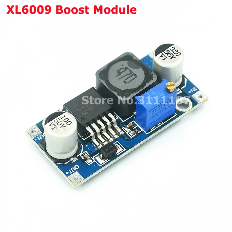

Diribejcho, к чему ролик непонятно? то что при изменени параметроф RC цепей
меняется частота или скважность колебаний таймера извесно думаю всем,(но кроме вас наверно) но толку от этого мало а 5 ножка это внутрений делитель- опорник чипа... штатно там висит кап от помех
да меняя там напряжение можно (смещая пороги компаратороф) менять и частоту/заполнение навыходе
но это ка у нас говорят делать операцию на желудке ЧЕРЕЗ ЖОПУ
Добавлено after 9 minutes 7 seconds:
и да регулятор импулсный пошти ШИМ но скоре релейка можно сделать на чем угодно на 555 на ОУ на компараторе339 и даже на ТТЛ 155ла3(7400) и да в далеких теперь 80-90 я такие делал ибо с деталками был напряг а к ИИП интерес возник у меня очень давно...
в те времена всякие шим навроде 494 384х были экзотикой недоступной любителям
но скажите мне к чему сейчас САДО МАЗА??? полно выбора микросхем на любые хотелки
берем чип XL6009
+ШОТКУ
+ДРОС
+горстку резистороф и банок...
или покупаем модуль уже спаяный на ней в кетае ... и не страдаем калега х у й ней
