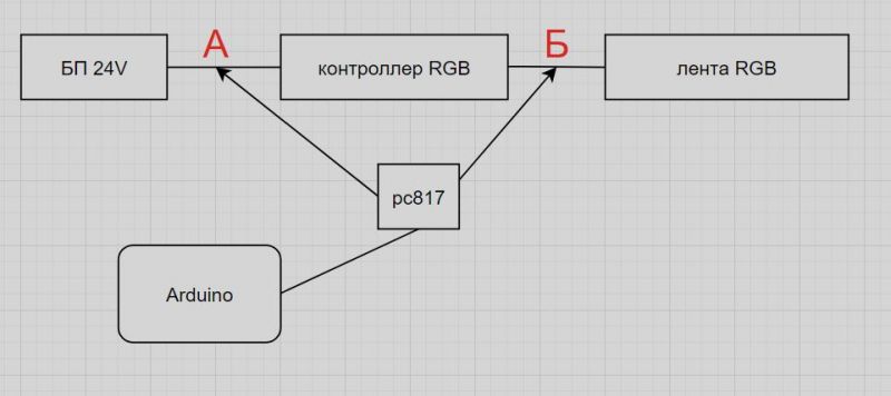

День добрый, хочу посоветоваться.
Есть простенькая задача - определить ардуиной, активна ли сторонняя цепь. Мне показалось, самым простым и безопасным решением будет использование оптрона. Для примера взял банальную светодиодную ленту, подключаясь к цепи в точке "Б". Всё бы ничего, но лента - RGB, т.е., цепей-то, выходит, - три. И вот тут диллема - либо городить городушки из трёх оптронов, либо искать иное решение. Если вклиниваться в точку "А", то, думаю, получу ложное срабатывание, ибо контроллер же тоже что-то потребляет (на WiFi и прочее). Ну, и не очень теперь не уверен, сработает ли оптрон вообще, если лента будет включена на минимум.

Если с контроллера идёт ШИМ, то оптрон тоже будет выдавать ШИМ. Если контроллер оснащён выходным фильтром, то нужно более изящное решение.
