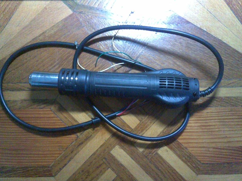

здрасте., подскажите - транзистор IRFP460A подойдет для фена , у него 500V 0.27Ом 20A или подобрать лучше с меньшим сопротивлением....
и еще подскажите кто знает что это за фен, с какой станции, напряжение тена и двигателя???
13032010.jpg [93.95 KiB]
Транзистор подойдет, хотя имеются и с меньшим сопротивлением. Фен от станции Lukey 702, напряжение тена 220в, двигателя 24в
