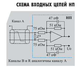

Добрый день, уважаемое сообщество.
Дико извиняюсь за дилетантский вопрос, но в командировке неожиданно вылезла проблема не из моей сферы, а решать мне.
Есть инкрементальный энкодер ЛИР-290. Он выдает сигнал СН: синусоида с постоянной составляющей в 2,5В и амплитудой 1В.
Раньше был подключен преобразователь сигналов ЛИР-960, который преобразовывал эту синусоиду в прямоугольные импульсы. К сожалению, этот преобразователь сигналов приказал долго жить и надо оперативно его чем-то заменить, как временное решение, пока новый будет заказываться.
Сам не сильно разбираясь в теме, нашел различные варианты для преобразования синусоиды, которая проходит через 0, но как получить результат для имеющегося сигнала не вкурил. Может кто-нибудь помочь схемкой?
Попутно вопрос, не относящийся напрямую к проблеме, но тоже может возникнуть, поэтому с вашего позволения задам сразу. Есть ли какой-нибудь счетчик делитель, который получая сформированные прямоугольные импульсы будет вместо 1024 импульсов выдавать 1? И надо ли будет ставить какой-нибудь усилитель или что-то подобное на выходе с него, что бы подключить вместо имеющегося сейчас контроллера частотомер или осциллограф?

1. Собрать на компараторе. Один вход на 2,5в установить, на второй подавать сигнал с энкодера.
2. Установить счетчик в режиме 1/1024. На той же 155 логике. Усилителя не надо.

Как вариант. На каждый канал A и B по MAX490 (ADM485E) в режиме приёма.

Ну так синусоида какой частоты? Если средней высокой, то через конденсатор на вход обычного любого оу
Сообщения: 44393
Чего гадать- то? Кажется, вот описание на этот самый ЛИР-960-
http://usk.ua/preob_normi_lir.html

vlasovzloy писал(а):Ну так синусоида какой частоты? Если средней высокой, то через конденсатор на вход обычного любого оу
где-то от 500 Гц до 15 кГц
АлександрЛ писал(а):Чего гадать- то? Кажется, вот описание на этот самый ЛИР-960-
Как же я казалось весь инет перерыл и упустил. Спасибо!

Вроде производитель тайны не делает
https://skbis.ru/catalog/interface/conv ... collapse_2
https://skbis.ru/products_pdf_2014/misc.pdf

Спасибо. Интересно, что по Вашей ссылке и по ссылке АлександрЛ схемы отличаются в части номиналов. Видимо разные ревизии.
Не могли бы Вы посоветовать, какой ОУ сюда подойдет лучше?

У меня был период плотного обслуживания энкодеров с разными видами выходных сигналов. Для сигналов СН было предложено.
https://radiokot.ru/forum/viewtopic.php ... 5#p4104245

Всем большое спасибо. Проблему решил в той или иной мере опираясь на каждый из ответов.
На всякий случай, если у кого-то возникнет такая же проблема преобразования синусоиды (сигнала СН 1В с СКБ-ИС ЛИР) в прямоугольники (меандр) с последующим делением на 1024, то вот решение, которое использовал я.
