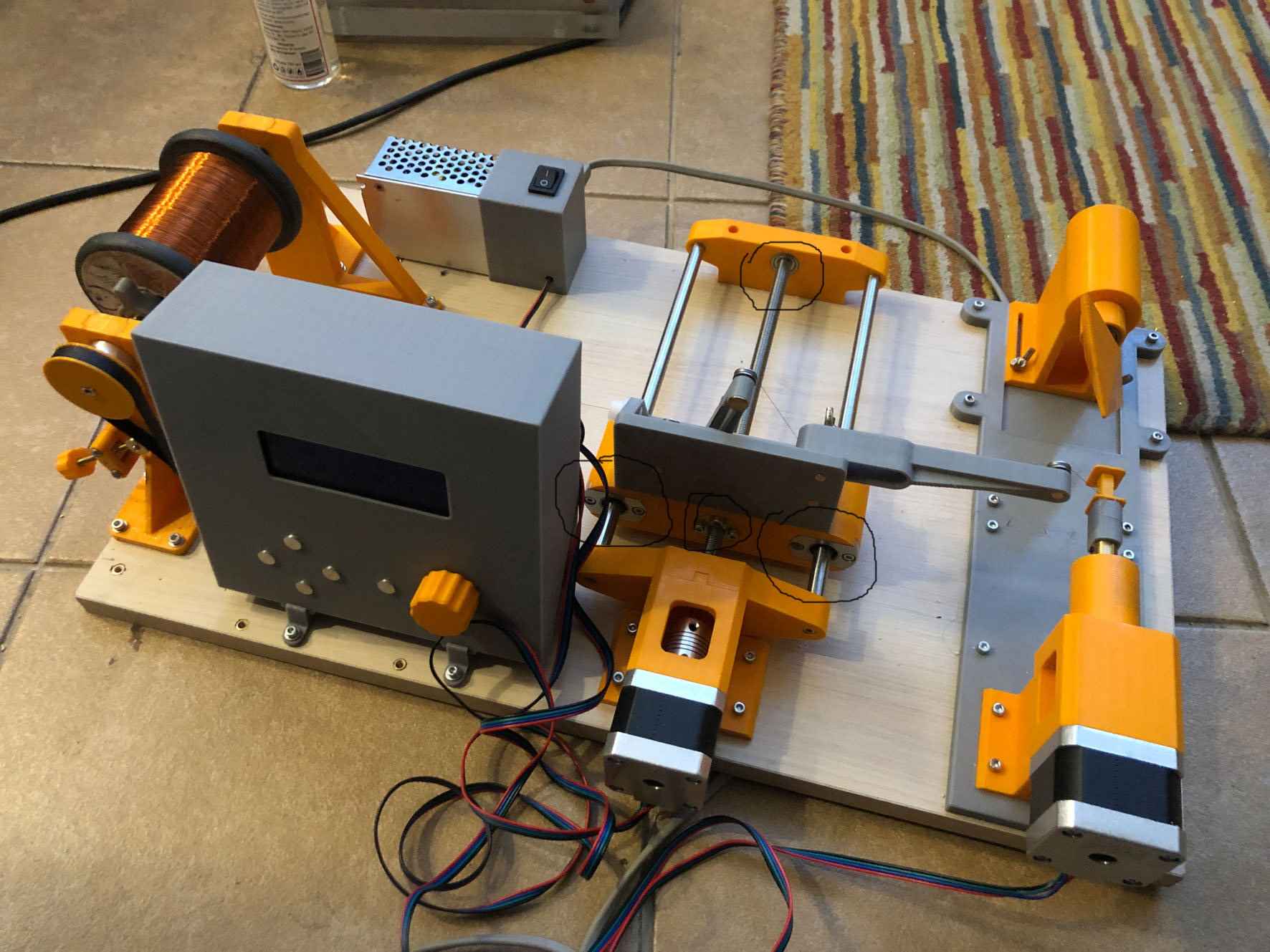

Здравствуйте. Ян скажите пожалуйста , я напечатал( подающий узел) подвижную каретку и стойки к ним. Какие подшипники нужны к ним? На подвижную каретку вы сами делали заглушки которые на винтах? можно поподробнее объяснить? На направляющие нужны втулки? На фото не понять.
Объясните пожалуйста ,что здесь стоит в отверстиях укладчика? Я напечатал на 3D принтере и не знаю что там стоит?
Комментарий к файлу: Ян объясните пожалуйста ,что здесь стоит?

 Заголовок сообщения: Re: Автоматический намоточный станок
СообщениеДобавлено: Сб янв 08, 2022 13:14:22
Зарегистрирован: Вс окт 17, 2021 18:54:28
Сообщений: 4
Собрал электронику, поверил - работает. Пора приступать к механике.
