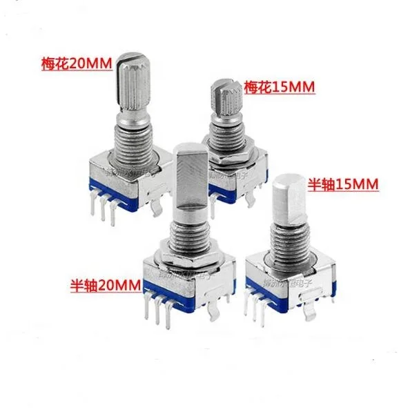

Вопрос имеется, сугубо из академического интереса - а какое максимальное напряжение можно подавать на Т12 "мини" от ксгер-а?

[uquote="wickated1",url="/forum/viewtopic.php?p=4122450#p4122450"]до 30вольт, а там как повезет что вылетит первым - шимка дц/дц или же ключ. у меня работала на 30в одно время, жаль эффективности это не добавляло[/uquote]
ну, у меня не ШИМ, а ещё на линейном 2954am3-3.3 питание сделано, ключ TPC8107. И у обоих написано "до 30в". НО - хотелось-бы точно знать - насколько это "до" реально. А то бывает так, что заявлено до 30в, а они уже при 26в волшебный дым выпускают...
Просто есть в наличии 27в блок питания - думал его приколхозить.
А, и если не секрет - вид/маркировка энкодера интересует. Что-то глянул по сторонам - ничего не написано на нём.

[uquote="nkls",url="/forum/viewtopic.php?p=4122745#p4122745"]MrRIP, EC11[/uquote]
Который из:
это только 6.5мм высоты корпуса, а есть ещё 4.5мм высоты. плюс щелчки/импульсы разные(20/20 и 30/15)...
Что брать-то?
Который из:
Что брать-то?

MrRIP, извини, что вмешиваюсь в беседу. У меня такой работает Энкодер PEC11R-4215K-S0024 , BOURNS с кнопкой.
Желательно 24 импульса, а остальные размеры в зависимости от корпуса, передней панели, способа монтажа и других предпочтений.

[uquote="ZetA",url="/forum/viewtopic.php?p=4122898#p4122898"]MrRIP, извини, что вмешиваюсь в беседу. У меня такой работает Энкодер PEC11R-4215K-S0024 , BOURNS с кнопкой.
Желательно 24 импульса, а остальные размеры в зависимости от корпуса, передней панели, способа монтажа и других предпочтений.[/uquote]
благодарствую. заказал.
