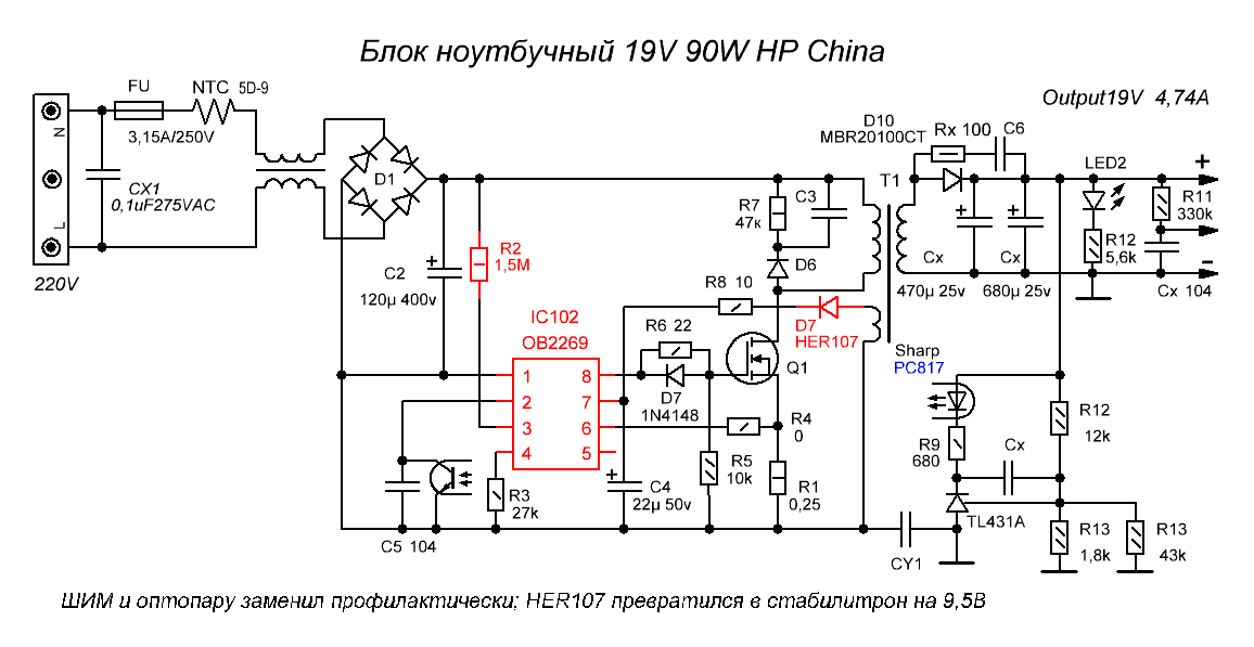

Работал нормально. Правда АКБ на самом ноутбуке давно дохлые. Не знаю в этом причина или нет...Вообщем сегодня воткнул в розетку и пооучил хороший "бабах" в корпусе. Вскрыл. Сгорели дорожки и два выпрямительных диода. Заменил на аналоги. На выходе получил 321В. ШИМка OB2269. Мучают сомнения - между 1-6 КЗ сидит. Последовательные R12-13. 750кОм на 3й ноге рабочие. 1-3 приходит 1В. Что еще посмотреть? ШИМку приговорить?

Ну если затворный резюк выгорел то и её унесло.
Подключать к ЛБП и смотреть что выдаёт.
Ну или через лампочку как обычно.
Там истоковый резистор на 6 ноге, если он сгорел и КЗ осталось, то ей наверно капут, странно что крышка цела.

Резисторы выпаивал? Если да то по 3-й ноге косяк. На 6-й кз будет если токовый резистор уцелел (странно, а что бабахнуло кроме диодов?)

[uquote="Asaba",url="/forum/viewtopic.php?p=4123753#p4123753"]Резисторы выпаивал? Если да то по 3-й ноге косяк. На 6-й кз будет если токовый резистор уцелел (странно, а что бабахнуло кроме диодов?)
Изображение[/uquote]
Вообщем нашел ШИМ донора на каком то БП от LED светильника. Заменил. Вроде заработало все, но...При каждом включении ноутбука выдает что мощности мало. Надо 90Вт. Как выше писал АКБ дохлые - ноут работает от БП. Взорвались: предохранитель, дорожка от него до диодов, диоды и все...Остальное визуально все цело. Резисторы целые (выпаивал).
Ну думаю пока оставлю. Пусть поработает. Время покажет. Спасибо Всем.

У вас "поймался" скачек сети, то бишь импульс перенапряжения, от искрения в розетке, не помешает протяжка всех винтовых соединений, в розетках, автоматах... Он кратковременный, но напряжение на вторичке тоже может превысить рабочее напряжение электролитов, да и номинал R1 вполне мог увеличить своё сопротивление - о его замене не нашёл информации в ваших постах... Полевик меньше чем на 800В не устанавливать
