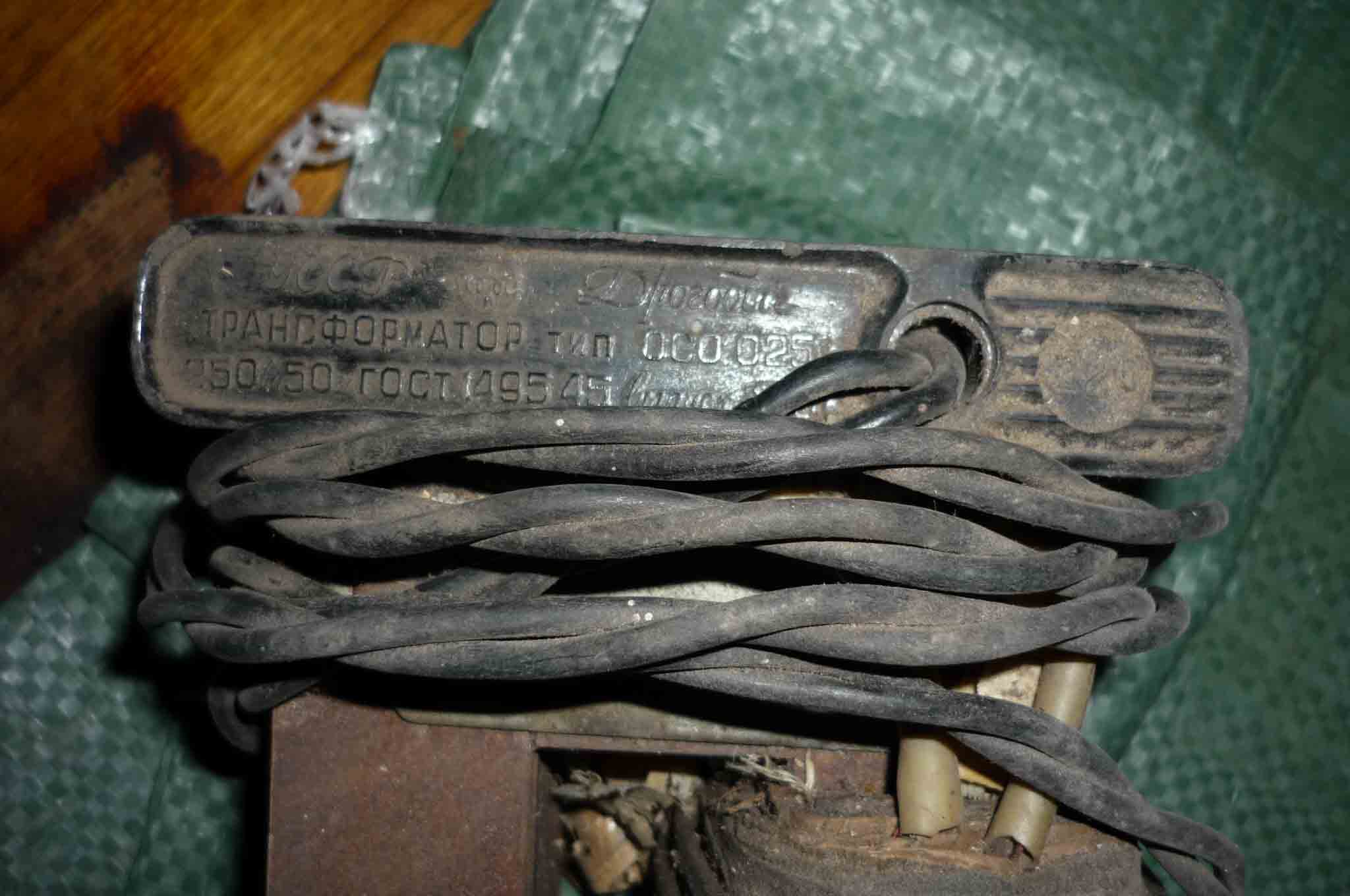

купил дачу нашел под полом во время ремонта, выбросить как то рука не поднялась, помогите определить что это за трансформатор, сколько у него на выходе и подойдет ли он на сварочник, с виду большой тяжолый, лежал в сухих опилках, проверять как то очково.
Там на нём всё написано.
Мощность 250Вт выход 50в если вторичку не трогали. На сварку пойдёт, то только если варить угольными электродами тонкий провод.

Сообщений: 39199
очень похоже 2чка перемотана шинойна болший ток
включение покажет... по форме ВАХ жеская
в качестве сварочного применить можно толка в внешним баластом из жирног нихрома
или реактора тк чоб ВАХ стала стала падающей
уголник может конечно гореть и с жеской ВАХ но даже с ним дуга будет неустойчивой и очень короткой-фактически не сварка а прожигание

Первичку там люминтием мотали. Старый щитовой трансформатор. Обычно были 220/36В, 250Вт. Говно, не стоит с ним разбираться, на помойку он опоздал лет на 50 примерно. :))

ХАРРАКТЕРИСТИКУ можно исправить симисторным регулятором, да только вот варить можно, разве что сварочной проволокой от автомата, или угольными электродами, как указали выше. для электриков, скрутки паять. мощи для сварочника маловато. даже, если смотать вторичку до 35 вольт, то на выходе больше 10 ампер хрен получишь. Зарядное с него можно сделать для автомобиля, поделав отводы на нужную напругу или применив диодно-тиристорный выпрямитель
Можно еще паяльник на 36 вольт подключить. и тот лучше через регулятор. его предназначение лампочкой светить долгое время

От него можно разве что 10 паяльников 36В на 25Вт питать, у нас в радиокружке пионэрском такой был.
