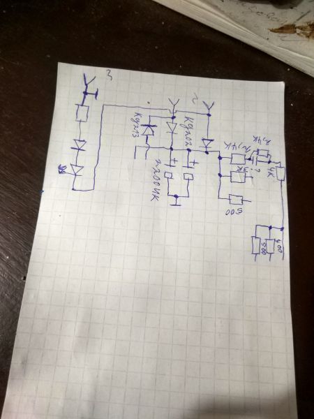

Добрый всем вечер. Имеется блок питания "Эльбрус" (отечественный, древний). 2 полярный, с переменниками. Я так думаю, что +12 и +5 вольт был рассчитан выдавать при нагрузке до 5а. Силовые полупроводники : диоды кд202 *2, кд213 *1, тиристор ку202 *1. Попытался поставить потенциометр вместо 1 подстроечного резистора, в 1 сторону крутишь - может, и не реагирует, но без происшествий главное. В другую - пошел дым и нагрелись 202 все. Без ничего на выходе (не грузил). Нет у кого схемы на это чудо инженерной мысли?

Схема того, что успел вызвонить.

тиристор защита от превышения 5 вольт, если внезапно то горит пред. если плавно как ты поднимал вот тебе все и нагрелось.
похожий блок электроника МС9011.01 но он на 42 или 36 входного. я кишки выкинул и блочек в корпусе сделал на 7812 и 818 транзисторе давно

И пяти ампер там сроду не было, пара ампер да. На тиристоре со стабилитроном в УЭ это стандартная схема советская защиты от превышения. Раз диоды раскалились значит предохранитель не штатный. Впрочем если БП на 1-2 А а вставили пред на 5(6,3) А так и будет, транс там дохленький и пережечь его не может.

Я немного разобрался с ним, но это не точно. Включаю - контролька горит ярко, но 5в держит и светодиод не гаснет. Решил всера ради интереса откинуть тиристор, т.к. было чувство, как будто он подкорачивает. И тут пошел волшебный дым во 2 раз ). Ну ладно, выдернул, прикрутил обратно. Поменял мелкие электролиты. И тут догадался проверить транзистор, рулящий им. Заодно и стабилитрон около него. Оба ушли в кз. Алиллуя. Стаб нашел такой же в металлическом корпусе, а вот транзистор хочу вкорячить bc556, чтобы это осуществить заколхожу 1 перемычку, не страшно. И да, без этих 2-х элементов напряжение выросло до 15в. Надеюсь, что не сожгу, пока буду пытаться настроить. Потому защита и не реагировала на потенциометр.
