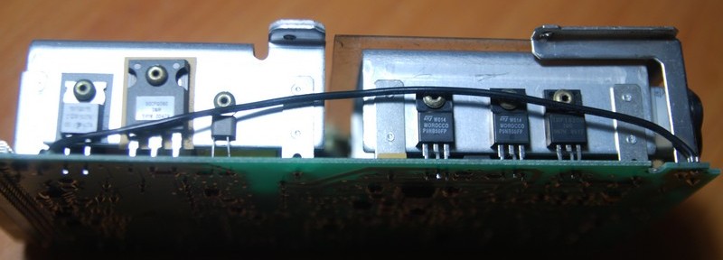

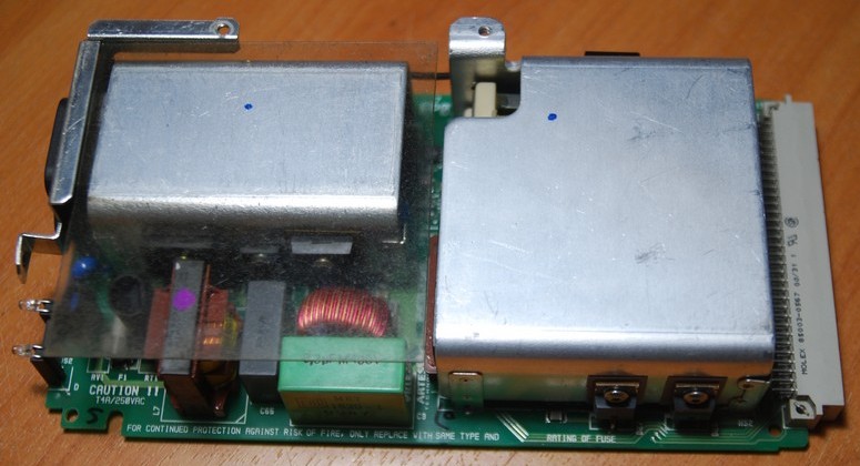

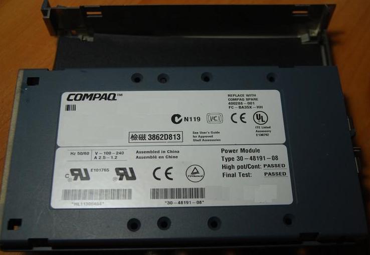

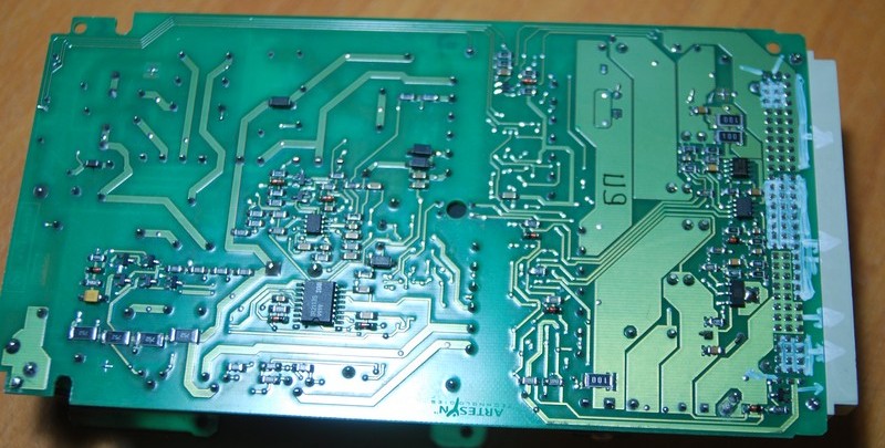

Нарисовалась вот такая задача - нужна помощь в запуске вот такого компьютерного БП
COMPAQ Type 30 - 48191 - 08.
Может кто то использует в качестве автономного?
Какой контакт с каким законнектить, что бы завёлся?

Никто по названию гуглить ваш блок не будет, если сами не выложите ссылку или фото разъемов и блока.
Если это влом, то возьмите резистор 1 кОм и по очереди им замыкайте провода до того пока не поймаете запуск.

Да, это моё упущение - фото не выложил.
По реплике - тыкал и в гугл и в разъём. Увы!
Наверное не такой везучий в данном процессе... :)
Не запускается! В гугле ничего толком нет - пара объяв о продаже на Ебэе... Старый наверное он. И не такой распространённый.
Поэтому и инфы то толком нет. Даже не знаю, в каком девайсе он работал...

А зачем нам внутренности смотреть? Разъема нету. Тыкайте резистором.

Коллеги, есть какие то ещё советы - как запустить неизвестный компьютерный БП,
в отсутствии распиновки разъёма и схематики, окромя, как потыкать контакты на замыкание?

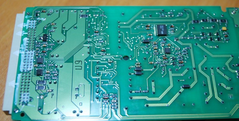

Я вот фото смотрю, там же уже даже разрисованы выходные цепи.
Советы простые - разрисуйте таблицу контактов разьема(разьемов), составьте карту напряжений в выключенном состоянии, примените логику.
При необходимости - оттрассируйте цепли контактов, т.е. фактически отрисуйте часть схемы.

Это моя разрисовка.
Единственный контакт, который подаёт признаки жизни - +10 в.
Два питающих - судя по по мощным дросселям и фильтр. кондёрам.
И 6 каких то сигнальных одиночных контактов.
Никаких осцилограмм и присутствующих напруг на них нет.
Это понятно, что разрисовать и прикинуть что к чему.
Но это не так просто - частично видны дорожки, частично под элементами...
Спросил я на удачу - вдруг кто-то уже возился с таким девайсом...
