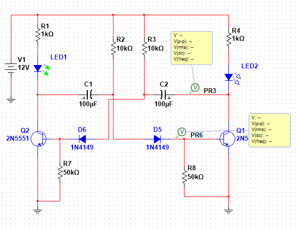

1en2 писал(а):резисторы 100 Ом не нужны....
да, с резисторами понятно
С падением на светиках тоже понятно, просто меня смутило почему мы рассматриваем возможность отсутствия светиков. Без светиков или зуммера эта схема становится не прикладной а чисто теоретической, поэтому я не сразу понял о чем речь.
А с полярностью кондеров....конечно же на макете я бы поставил правильно, просто симулятор прощает такие ляпы и я воткнул не глядя на полярность.
https://img.radiokot.ru/files/123605/me ... m2saqc.PNG

[uquote="АлександрЛ",url="/forum/viewtopic.php?p=4146414#p4146414"]Вариант на 561ЛА7 (можно заменить на 561ТЛ1), или 561ЛП5 (только первую микросхему)[/uquote]
А эту вашу схему где-то можно увидеть?
АлександрЛ
Сообщения: 43910
Re: И мигает и пищит, но не так.
Легко!
В схеме уже указаны номиналы резисторов и конденсаторов, подобранные опытным путём при настройке схемы "на МОЙ вкус и цвет" :))) :)))
