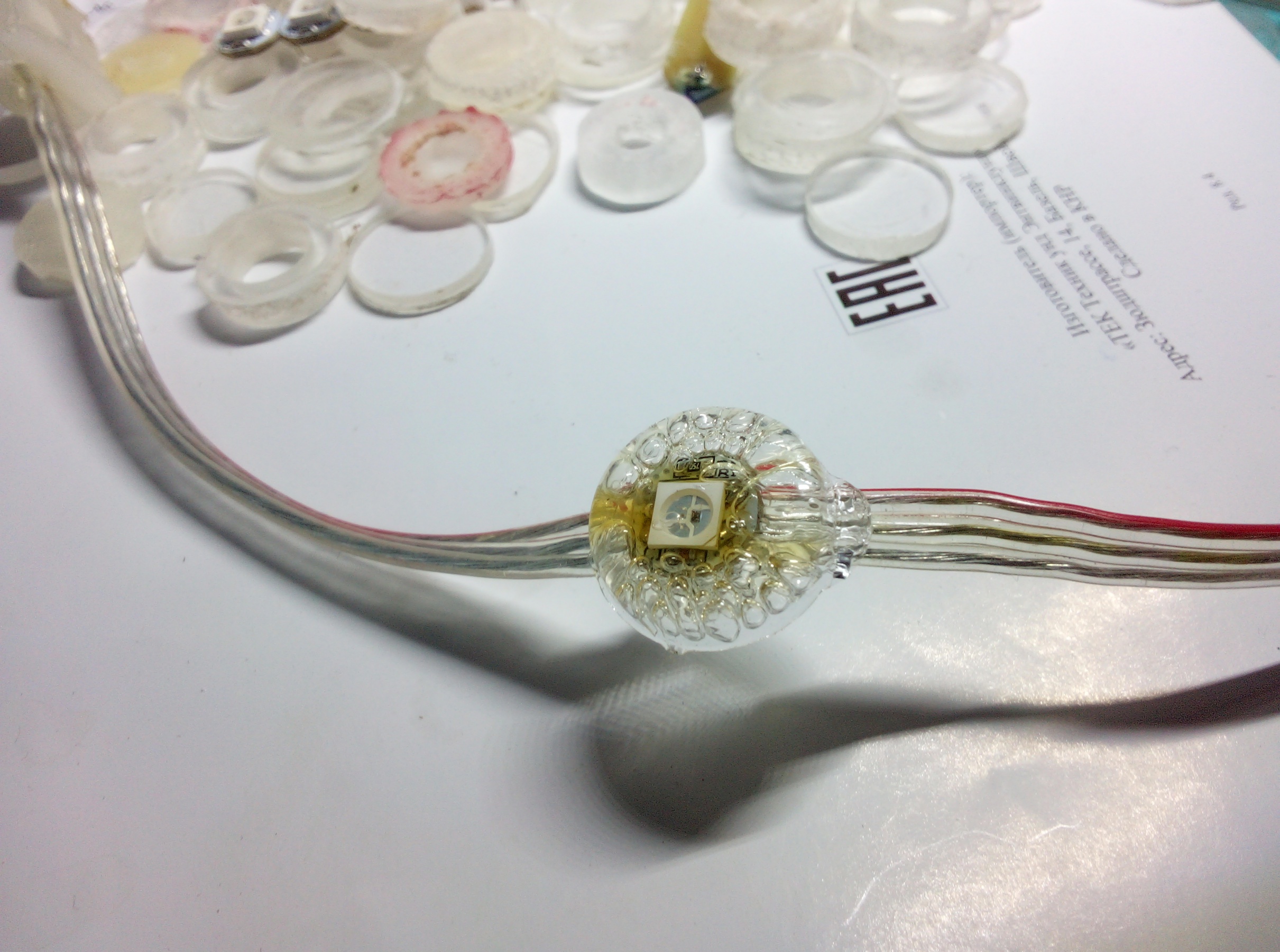

Парни, заказал печать.......
Всем приветы и с наступившим! В общем успели мне распечатать, с ними гирлянда имеет вид действительно законченный, эстетичный вид. Повесил на гардину, очень удобно регулировать расстояние между светиками по горизонтали :-) Всем идей и воплощений в новом году!

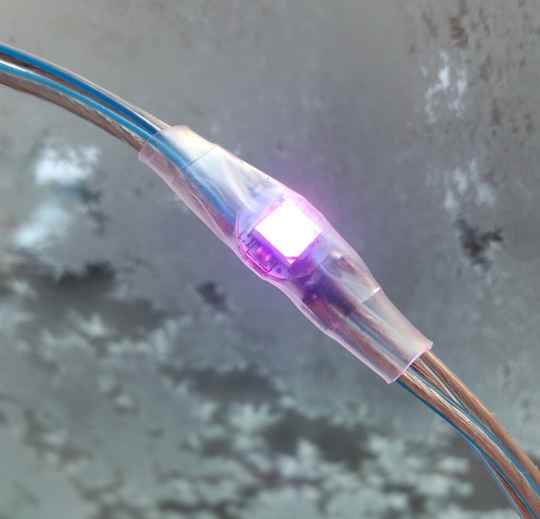

Автору огромное спасибо! Долго точил когти, 5 лет ждали деталюхи
Светодиоды соединял между собой прозрачным аккустическим проводом, питание сечением 0,5мм2, сигнальный 0,35мм2.
Питание на светодиоде соединял оловом, чтоб не терять сечение и снизить потери напряжения на длине. Длина получилась около 9 м, 60 диодов и по 150 мм проводки резал.
ВАЖНО будьте внимательны если решите исполтзоватт акустический провод - бывает алюминиевым омеднённым, паяется хуже да и свойства хуже
