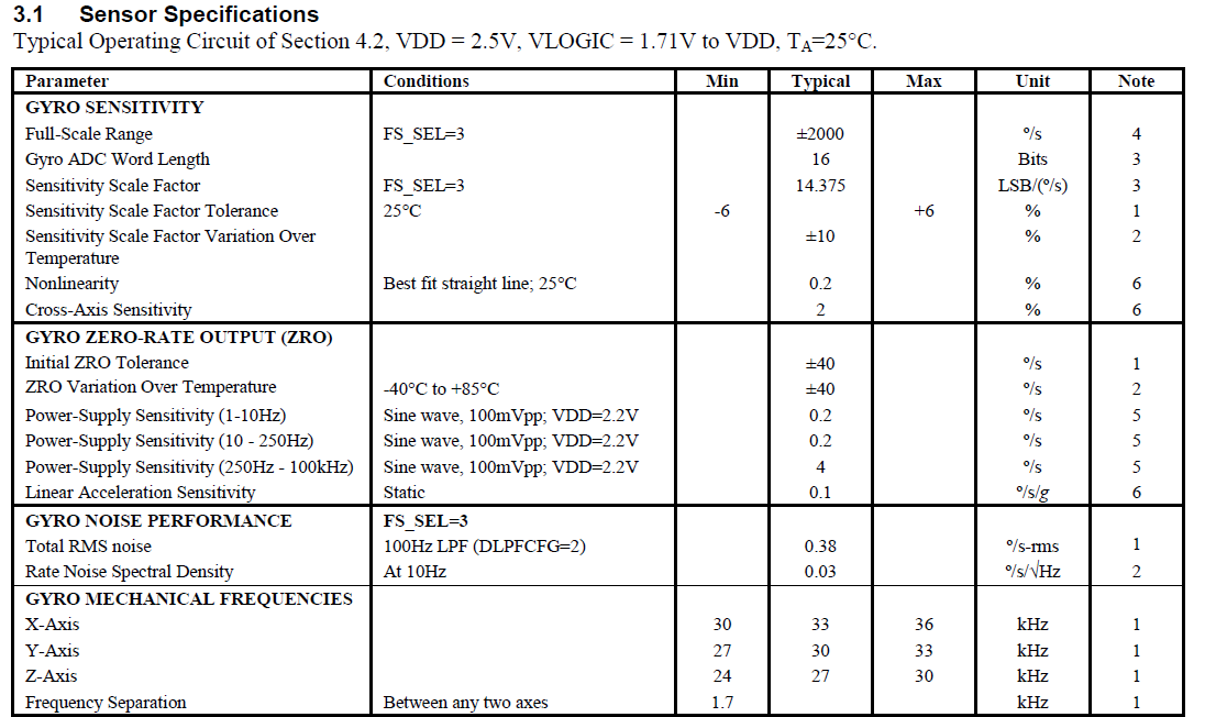

А кто-нибудь может простыми словами рассказать об опыте использования акселерометров? Потому как мой первый подход к этому сенсору пока не увенчался успехом. Пока у меня цель получить направление, поэтому я считываю только ускорение по оси Z. Кристалл запрограммирован на выдачу показаний каждые 10мс, сэмплирование 1кГц и 188Гц LPF. Тактирование от генератора Z, а X и Y уложены в спячку.
Так вот проблема в том, что неподвижная плата мне выдаёт значение 35. Как я понял даташит, младший бит значит 14,375 градуса в секунду, т.е. 35 соответствует 503,125 градуса в секунду? и получается, что за 10мс плата уже повернулась на 5 градусов? Или я не понимаю как интерпретировать данные?

[uquote="uldemir",url="/forum/viewtopic.php?p=4172257#p4172257"]Как я понял даташит, младший бит значит 14,375 градуса в секунду[/uquote]
:facepalm:
≈14 единиц МЗР на градус/с.
35/14,375≈2,4 °/с.

Меня пока смущает число 35. Хотя, если глядеть тот же даташит - там написано что ноль может быть в пределах 60 градусов в секунду (это я скачал более поздний даташит - в этом 40, а в новом уже 60)? Попытался делать по "запуску" установку смещения нуля, но всё-равно со временем данные плывут - даже если устройство всё время стоит неподвижно, направление на "0" смещается. Или это вращение земли регистрируется? Хотя нет, не может быть 5 градусов за пару минут.

Как говорит Малышева, "это нормально", что ноль плывёт. Особенно после включения по мере прогрева.
Тем более в пределах чисел из ДШ.

Ну... допустим. Но вот говорил со знакомым, он говорит, что ему так и не удалось применить гироскопы на колёсных роботах. И тут я тоже начинаю сомневаться в том что и мне удастся. Вот сегодня сделал запись показаний прохода робота по трассе и все фрагменты, где робот идёт прямо, видно, что азимут "уходит". Вот график угла азимута в градусах от времени - гобот идёт исключительно ортогонально, так что "валидные" данные должны были бы отличаться друг от друга на 90 градусов:
Но настоящая проблема в том, что до 450 отсчета (примерно) робот идёт всё время прямо. А на графике видно, что в том месте где робот со старта разгоняется - гироскоп показывает, что робот разворачивается на 180 градусов и даже больше. Т.е. получается, что этот гироскоп реагирует также и на линейное ускорение? Или я совсем не понимаю, что там происходит.

[uquote="uldemir",url="/forum/viewtopic.php?p=4175370#p4175370"]Т.е. получается, что этот гироскоп реагирует также и на линейное ускорение?[/uquote]
Конечно! Если поковыряться в физике сенсора — там ведь отклоняется кремниевая микроскопическая фиговина. Она не знает, что её отклоняет — линейнное ускорение или центростремительное. В ДШ про это тоже написано:
Linear Acceleration Sensitivity = 0,1 °/с/g
