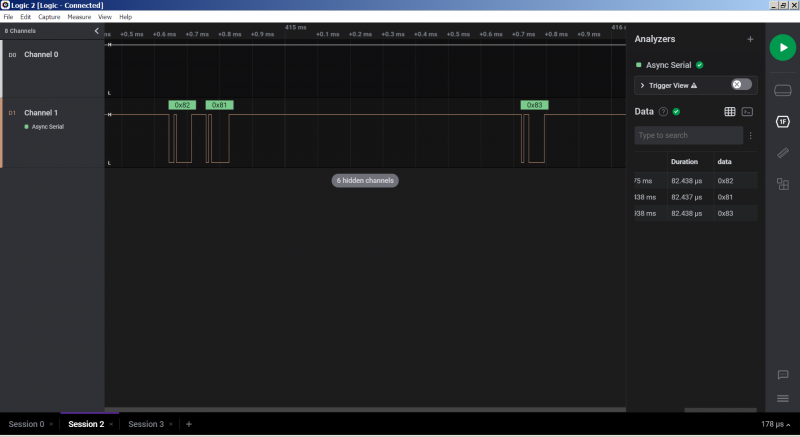

[uquote="vsuper",url="/forum/viewtopic.php?p=4175084#p4175084"]Программа загружается с их сайта, она запускается, но без их железа ничего не делает[/uquote]
Программа видит мой подключенный кабель на pl2303, но естественно при нажатии connect не соединяется. Вот программы для ремонта телефонов, которые требуют донгл ломают. Кто бы мог взломать эту? По функционалу она поддерживает множество чипов, судя по той инфоомации, которую я почерпал на зарубежных форумах.

Сообщение GdeMoi17Let »
[uquote="tima_02",url="/forum/viewtopic.php?p=4175689#p4175689"]Программа видит мой подключенный кабель на pl2303, но естественно при нажатии connect не соединяется. Вот программы для ремонта телефонов, которые требуют донгл ломают. Кто бы мог взломать эту?[/uquote]
Программа обнаружила мост pl2303, но работает она с тем, что находится за мостом, а за мостом у нас ничего нет, поэтому даже взломанная программа ничего не даст, нужна схема содержимого коробки.

Программа вроде дает десять дней пробного периода, т.е. ломать не нужно, но вот специфическое железо таки нужно.
Прицепился с помощью логического анализатора к Rx/Tx на pl2303 при нажатии на кнопку коннект, есть передача, но в ответ ясно дело ничего не приходит и коннект не устанавливается.

tima_02 писал(а):Суть взлома и заключается в том чтобы программа могла подключится к неродному устройству построенному на pl2303 или еще лучше на cp2112
Вы не понимаете. Насколько мне известно, программа их общается к другим контроллером, установленным в NLBA железе. А не с батареей. Простым адаптером его не заменить. Программа подает команды устройству на Заряд/Разряд, и прочие.
Вы схему EV2300 техасовского видели? Там чип стоит с прошивкой. И без аналогичной прошивки в стороннем устройстве (самодельном) прога техасовская работать не будет.
А в NLBA функций больше, повторяю, он сам заряжать/разряжать умеет, на свою внутреннюю нагрузку.

Думаю внутри их коробки микроконтроллер, который и работает с батареей, частично автономно, программа это просто интерфейс управления этим микроконтроллером. Без железки нет смысла ломать программу. Для тех кто профессионально восстанавливают батареи есть смысл купить железку и программу, т.к. эти вложения окупятся.
Таким как мы нужно искать что-то на подобии DJI Battery Killer и надеяться что ее возможностей хватит для восстановления работоспособности батареи, там есть возможность отправлять свои запросы и изучив datasheet на используемый контроллер, можно вручную проделать множество операций, если конечно в чипе не используется шифрование.

GdeMoi17Let писал(а):Думаю внутри их коробки микроконтроллер, который и работает с батареей, частично автономно, программа это просто интерфейс управления этим микроконтроллером
Да, именно это я и хотел сказать.
Донглы нужны для слома программы. А что толку? Ей не с кем общаться - нет оконечного устройства.
Еще раз говорю - смотрите железо ev2300 и программы TI.
Здесь похоже аналогия.
