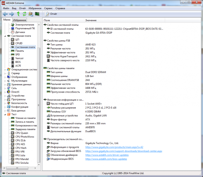

Имеется:
Процессор: AMD FX-8300, 3617 MHz (18 x 201)
Системная плата: Gigabyte GA-970A-DS3P
Чипсет: AMD 970, AMD K15
ОЗУ: 16342 МБ (DDR3-1600 DDR3 SDRAM) 2х8 Гб
Тип BIOS: AMI (02/26/2016)
ОС: Win7 x64
БП: 500 Вт (с большим запасом)
Материнку недавно поменял. Перед этим стояла MSI 760GM-P21 FX
Столкнулся со следующей проблемой:
1) настройки разгона не сохраняются, биос перезагружается с сообщением о некорректных настройках и предлагает сбросить настройки по умолчанию.
2) Вытекающее из 1-го: частота оперативки 1600, пробую в System Memory Multiper выставить 1866 - после перезагрузки получаю сообщение о не корректных настройках и сброс биоса.
3) Вытекающее из 1-го: при попытке поднять базовую частоту процессора до 4.2 ГГц (CPU Clock Ratio) получаю то же самое.
Пробовал в виндовсе нагружать процессор - максимальная частота 3600, множитель х18 (максимальный: х21). Выше не подымается. Хотя на предыдущей материнке ОЗУ у меня работала на 1866 мГц, и проц в стресс тесте показывал максимальное значение 4200 мГц.
Может я что-то делаю не так? Неправильно настраиваю материнку (БИОС)? Драйвера все установлены. Биос сброшен (вытягиванием батарейки), перепрошил (стоит последний). Что посоветуете? как правильно настроить чтобы сохранялись настройки и поднялись частоты Процессора и ОЗУ?

Память в другие два слота лучше переставить. Разгон памяти имеет смысл исключительно академический, т.к. реальный прирост быстродействия от разгона 1600 -> 1866 будет около 1%. С процессором ничего не подскажу - никогда не гнал амд. Кажется, этот проц и без разгона греется нехило - оно Вам надо?

Память переставлю, только это ни на что не влияет - пробовал.
АМД да, горячие, но этот всего 95 ВАТТ. при частоте 3600 и 100% загрузке всех ядер - максимум 50 градусов. Мне для некоторых программ процессор нужен, для обработки видео. По этому и необходимо частоту поднять а то на 3300-3600 не очень комфортно работать.
