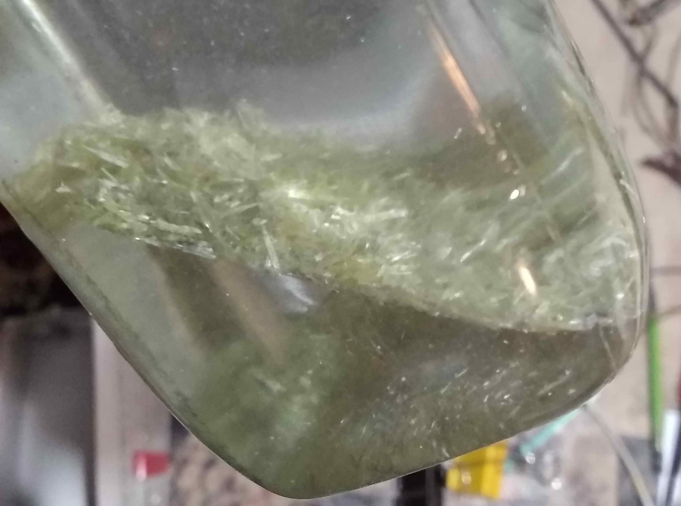

Здравствуйте!
Жидкое олово пролежало около 2 месяцев, а когда открыл коробку в бутылки оказался такой осадок в виде игольчатых кристаллов, однако раствор продолжает лудить, окунул медную проволоку и она покрылась оловом.
Почему так получилось и насколько годный такой раствор?
фото.jpg [119.35 KiB]

wxwu, это теперь нужно новое олово покупать. Причём, желательно, сразу литров 10. :)
А если серьёзно - об осадке упоминалось в этой теме и, кажется, даже не раз.
Кроме того, в комплекте к олову была вложена инструкция. И там об осадке сказано вот что:
"При хранении допускается выпадение осадка, что отрицательно на свойствах раствора не сказывается."
Используйте раствор, не обращая внимания на осадок - он не влияет. Главное, не отфильтровывайте - это как раз уже может навредить.
