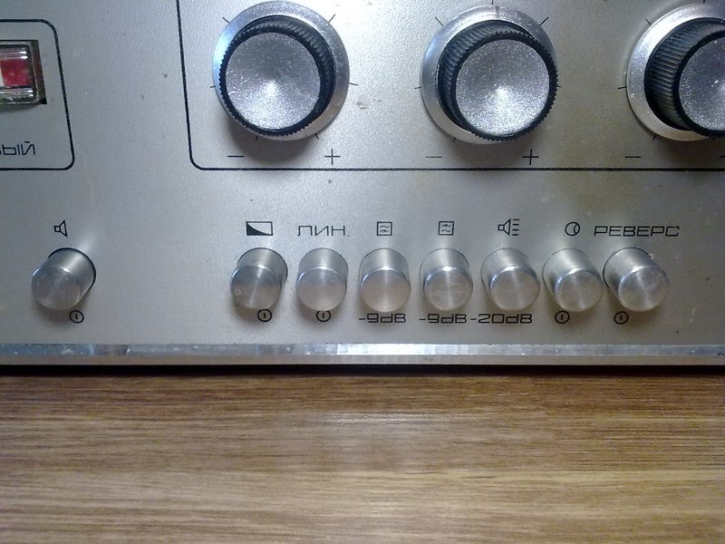

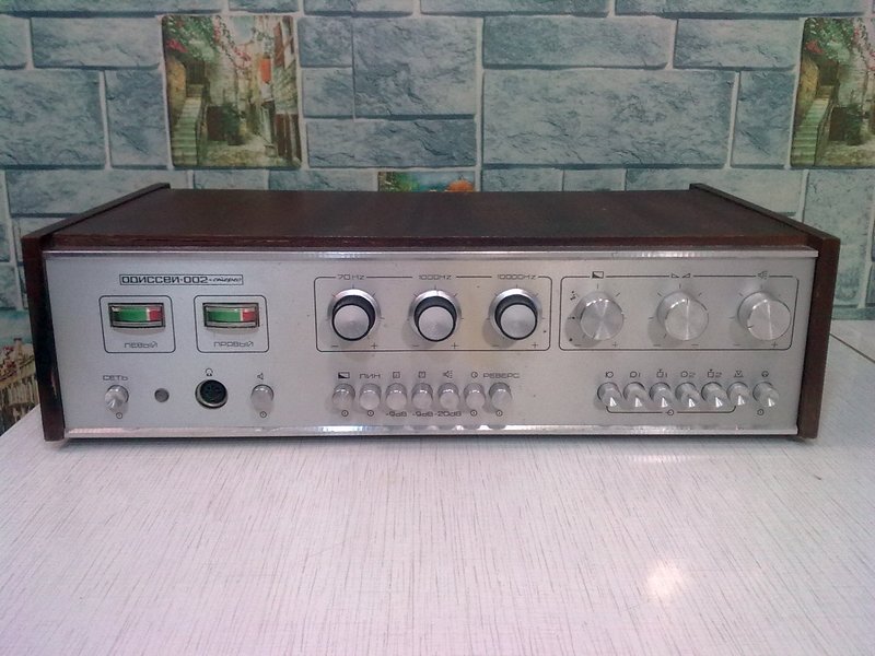

Я делал клавиши на кнопки типа П2К из колпачков советских электролитов, вот допустим заводской аппарат достался практически без стоковых клавиш кнопок, поставил самодельные из электролитов:

[uquote="электроника",url="/forum/viewtopic.php?p=4186708#p4186708"]А фото?[/uquote]Зачем? Будете свой корпус делать под мои кнопки? Или предполагаете, что они в виде симпатичного котёнка? нет, они в виде цилиндра. Вытачивал круглые на токарном станке из алюминия.

gsmart, у меня сейчас такой разобранный стоит )) хочу реанимировать, пусть дальше работает.
