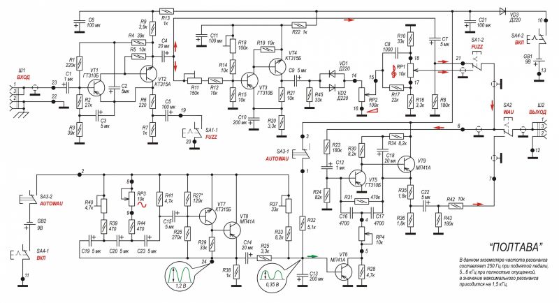

Непонятки со схемой педали Полтава
Сообщение neofit2016 »
Тут есть путаница с полярностью конденсаторов. Дело в том, что в родной схеме полярность не указана. Я пользуюсь двумя самопальными отрисовками, найдеными в сети. Так же полярность указана на плате педали и тут есть разночтения в цепочке конденсаторов с15, с23, с20, с19, с14. На одной схеме минусами соединены с14 и с19. На второй схеме соединены минусами с20 и с19, а на плате, судя по маркировке, с20 и с23 соединены минусами. Какой вариант правильный? Спасибо!

Re: Непонятки со схемой педали Полтава
Сообщение Динозавр »
neofit2016, С19 + на эмиттер VT8.
С20,С23 полярность не важна - нулевое напряжение.(бывают неполярные, лучше).
