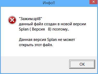

Если под старыми файлами подразумевается файлы от предыдущих версий...то открываться будут в 8 версии, но
после внесения изменений уже не откроется в "старых" версиях. Глюков пока не замечено....а те что появляются....на форуме программы обсуждаются и разрабы устраняют можно сказать достаточно оперативно....поэтому желательно пользоваться крайними версиями программы.
Вот такое окно выкидывает 7 версия при попытке открыть файл 8 версии....
