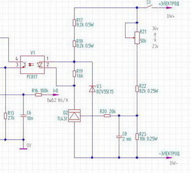

Рейтинг сообщений: 129
Зарегистрирован: Вт мар 03, 2015 20:13:46
Сообщений: 617
Откуда: рядом с "не резиновой" живу в деревне
[quote]
вот ещё аматор очень глубоко копает http://www.electrik.org/forum/index.php ... 52401&st=0 без разрядника... на тиристорах...
мне именно эта схема больше всех понравилась.. и её разновидность с двумя МК. хотелось собрать, но так и не придумал откуда кондеров надергать - в чип дипах нету и на базаре тоже :o
если присмотреться то в той теме чуть ниже есть вариант генератора управления для ключей с питанием от постоянки (скан из книжки)
для отключения осц можно чуть усложнить и присондалить вот такой фрагмент
отсечка по напруге.png [148.04 KiB]
(взято с мастерсити из темы по обрыву дуги)
- можно получить более точное и относительно универсальное управление осциллятором..но реле явно проще.
