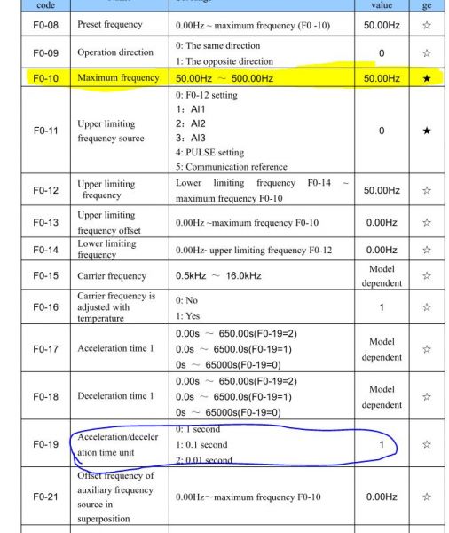

Подскажите пжлста, как повысить скорость оборотов двигателя? До сброса на заводские настройки крутил вполне шустро. Двигатель 1500 об. около 0,7квт, крутит шнек в бункере через редуктор, так что нагрузки на него толком и нету.
F0-10 Maximum frequency 50.00Hz ~ 500.00Hz 50.00Hz не этот ли параметр? На сколь его безопасно будет поднять?
И на скрине, где синим обведено, это - меньше время, быстрее реакция на изменение скорости?
инструкция T810-4T0075G/0110PC-N
https://disk.yandex.ru/i/2B3t9S2MEJh8eg
Извиняйте за этот офтоп :oops:
