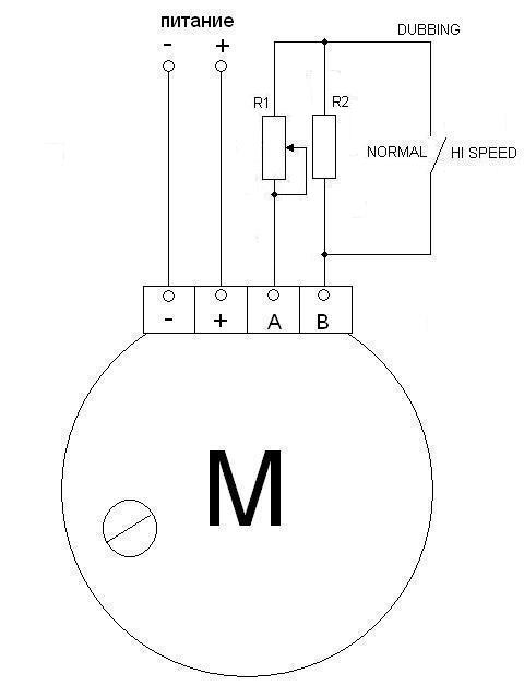

Всем Здравтсвуйте.Сломался Двигатель.До этого поменяли пассики,Но Ремонтник сказал что Сломан Двигатель.Я сам не разбираюсь в ремонтах и если говорить как есть не разбираюсь в техники детально как вы.Только на вас одна надежда подскажите как быть.Нигде не можем найти двигатель на данный магнитафон.Может есть какие либо аналоги или ещё какой выход из данной Ситуации.Заранее всем Большое спасибо!!!

Пойдёт любой двухскоростной моторчик от похожей китайской или японской магнитолы, на них крепление к ЛПМ и диаметр вала стандартизированы, главное дабы был на нужное напряжение питания (они бывают на 6/9/12V), точно не знаю, ваша магнитола на 9 или 12V?, и совпадало направление вращения (левостороннее вращение или правостороннее), типа такого, можно найти у китайцев на алиэкспрессах:
Если вторая скорость для ускоренной перезаписи с кассеты на кассету не нужна, можно поставить односкоростной моторчик, можно приладить даже наш ДП-40.
Да, лентопротяжный механизм на вашей магнитоле одномоторный, один мотор на две деки?:
Или двухмоторный, на каждую деку свой мотор?:
Вот у китайцев таких моторов в продаже хоть завались, смотрите на своём на шильдике напряжение питания и направление вращения, выбираете похожий и заказываете, получаете, пересаживаете шкив на вал с негодного мотора, и устанавливаете двигатель в свою магнитолу:

Вы бы хоть фотку показали что там за мотор. Если обычный китайский ЛПМ, то и мотор с любых подобных. На какие они напряжения не знаю, наверно на 9в все, хотя может и другие есть.
Ремонтёрам обычно лень ковырять. Можно вынуть крышку со дна и подключить напрямую мимо платы, если крутит, значит микросхема регулятора сгорела. Где брать не знаю, может в местных радиомагазинах остались запасы.
Но ремонтёры говорят там подгорает коллектор и к этому времени мотор начинает фонить и втулки разбалтываются, поэтому моторы меняют целиком.
Вообще этого хлама должно быть валом, на барахолках или в запасах мастеров может что осталось.
Есть моторы с 2 проводами на одну скорость и с 4 для двухкасетников с ускорением записи. Помнится 4 проводные везде стояли в двухкасетниках, но последнее время вообще не встречались, наверно для удешевления магнитофонов.

В теории подойдёт моторчик от любой импортной магнитолы/магнитофона, похожий по размерам.
Единственная проблема- у этого двухкассетника (кажется) есть функция "ускоренной перезаписи", которая работает за счёт увеличения скорости вращения мотора, но не все моторы эту функцию поддерживают.

Типовой лентопротяг для японских и не очень магнитол, коих было выпущенно миллионы.
Моторчик стандартный, под внешний подстроечный резистор регулировки скорости вращения (двухскоростной).
Кстате, частый деффект таких балалаек - окисленные от времени контакты микропереключателей включения лентопротяжного механизма, как следствие моторчик периодически начинает терять обороты, либо вообще останавливается.
Чистка контактов решает проблемму.
Вот типовая схема включения таких 2х скоростных моторов:
Схема для 2х моторного двухкассетного ЛПМ, когда на каждую деку стоит свой мотор:
