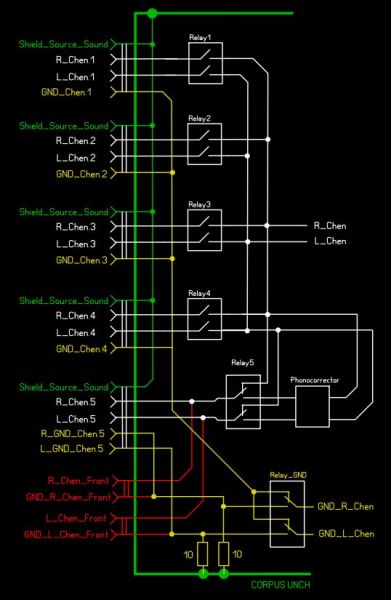

Приветствую.
В рамках, уже тотальной, переделки усилителя в концепции двойного моно стал вопрос касательно селектора.
Опять же, применительно к конструктиву У101 и желанию оставить фонокорректор (ФК) для винила.
Какие задачи ставил:
- возможность работы в режиме "общей земли" (режим 1) - чтобы использовать с "обычными" источниками звука не подразумевающими раздельные земли каждого канала.
- возможность работы с раздельными землями (режим 2) - на перспективу, для использования "хороших" источников: ЦАП, винилокрут...
- организация на передней панели усилителя двух разъёмов RCA, с раздельными землями, для подключения к УМЗЧ отдельными кабелями от источника сигнала.
Получилась такая схема.
В режиме 1 все земли объединены в общую точку (полигон) на селекторе. Корпус УМЗЧ через общую экранирующую оплётку кабеля будет соединяться с "корпусом" источника звука. По таком принципу будут работать 4 входных канала. Каждое реле управляется своим сигналом.
Разделение земель предусмотрено на 5-ом канале. Реле коммутации "земли" (Relay_GND) будет включаться отдельным управляющим сигналом.
С помощью Relay5 будет включаться и отключаться подача сигнала на ФК.
Как реализовано подключение корпуса УМЗЧ в режиме 2.
а. При использовании подключения через "штатный" разъём У101 на задней стенке, в режиме 2, корпус УМЗЧ через экранирующую оплётку подключается к земле источника сигнала.
б. При подключении через разъёмы на передней панели УМЗЧ, корпус подключается к каждой земле каналов через резисторы 10 Ом.
Всё это организовано для исключения земляных петель. Правильно ли организован селектор и подключение корпуса/шасси УМЗЧ?
Касательно предложенной схемы у меня есть вопрос по подключению ФК:
С помощью Relay5 вход ФК отключается, но выход ФК всегда подключен к отходящим сигнальным каналам. Схема селектора подразумевает, что питание ФК, если он не используется, отключается. Так вот, будет ли каком-либо образом влиять на звук постоянно подключённый выход ФК к действующим сигнальным каналам?

Переделка селектора - за! на герконовые реле, они золочённые.
По поводу винила, если у Вас реальный Hi-End проигрыватель, то этот усилитель как то...
и могу посоветовать развязать в разъёме от проигрывателя оба выхода, каждого канала от головки от земли и поставить качественный фонокорректор с симметричны входом, но заметно это будет, только на соответствующей аппаратуре и дисках.

А в чём смысл "блокировки всех электролитов керамикой"?
[uquote="Алекс 77",url="/forum/viewtopic.php?p=4232902#p4232902"]и могу посоветовать развязать в разъёме от проигрывателя оба выхода, каждого канала от головки от земли и поставить качественный фонокорректор с симметричны входом....[/uquote]У меня вопрос:
А зачем симметричный вход для фонокорректора?

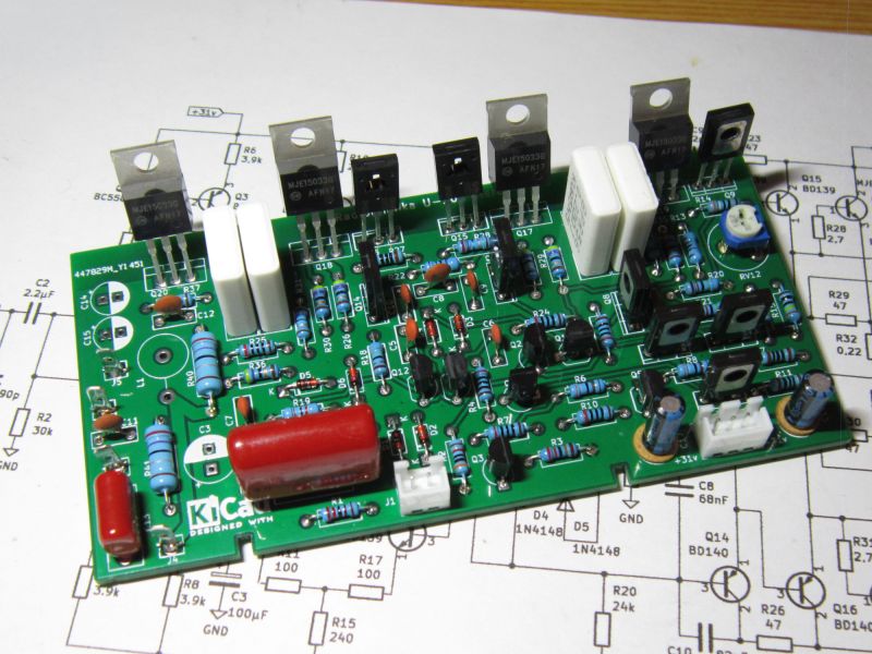

Наконец то я сделал УМ на свой У-101.
(пару лет рисовал плату, обдумывал схему)
В итоге получилось вот это:
Схему решил не изобретать, а взять заводскую схему У-101, но заменить все транзисторы на импорт. (оказалось простая замена транзисторов и платы способно заметно улучшить звук):
И хотя эти платы я делал не для улучшения звука, а ради удовольствия, но в итоге звук стал заметно лучше. В области низких частот полностью исчезло бубнение и "пердёж", с которым я боролся последние несколько лет на родных УНЧ-50-8.
Питание в усилителе я не переделывал, оставил "двойное", меня устраивает штатная мощность.
Плату защиты сделал новую, просто чтобы было красиво. Схема защиты тоже от У-101, только я заменил операционный усилитель на компаратор.

Сразу бросается в глаза, что резистор регулировки тока покоя расположен не со стороны эмиттера регулирующего транзистора, а со стороны коллектора. Учитывая "надежность" примененных подстроечников, это может привести к аварийным ситуациям в процессе регулировки и эксплуатации УМ. Очевидно, что при нарушении контакта ползунка переменника будут происходить броски тока через выходные транзисторы...

для себя рекомендую замерить его номинал и впаять постоянный....нечего там крутить после настройки...
