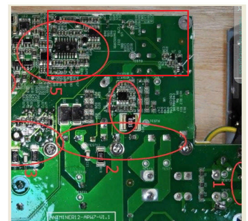

На диагностику взял блок питания, APW7 ,
https://ru.zeusbtc.com/manuals/Antminer ... -Guide.asp
опыта маловата, хотелось бы разобраться до конца ,
Нет VCC 12 V , для U10 (main IC) , к Q2 (P-N-P,выпаивал проверял , пробоя нет) напряжения на базе 11.5 V, на эмиттере 12.4V, не открывается полностью ,всего лишь 1 V на коллекторе .
В сравнение с транзистором Q1(P-N-P) все аналогично по напряжением как на базе и эмиттере ,в итоге получается на коллекторе 12.44V, для питания реле катушки.
На выходе 12 V , в цепи синхронного выпрямления выбитые мосфеты , конденсаторы не попадались).
12 V1 и 12 v2 (фен крутится) формируются , банки 370 V, реле срабатывает из руководства на сайте это общая хорошая картина.
Из за чего на коллекторе Q2 нет положенных 12 V ?, прошу помочь разобраться

Транзисторы идеально звонящиеся бывают неисправны, теряют усилительные свойства.vinni81 писал(а): Q2 (P-N-P,выпаивал проверял , пробоя нет) напряжения на базе 11.5 V, на эмиттере 12.4V, не открывается полностью ,всего лишь 1 V на коллекторе .

0,9В б-э - это практически насыщение транзистора, Вы точно на коллекторе меряете, а не после резистора 10 Ом?

Вот по рисунку
https://img.radiokot.ru/files/148706/2srlfhhjh5.jpg
Дело видимо в другом , убрал резистор (нагрузку 10 Ом ), V поднялось до 10

Судя по этой схеме и напряжениям на катоде диода не должно быть 10В, они не дадут нормально открыться транзистору. Эти 10В идут с ОУ, вероятно какая то защита на нем собрана, разбирайтесь , почему он их выдает.

После резистора там ШИМ запитана? Тогда она могла замкнуть в КЗ по питанию. Проверяется омметром на минус.
Re: APW7 нет на выходе 12 V
Если бы была такая просадка, то этот мелкий транзистор бы выгорел, там ток бы был 1А.

[uquote="Martin76",url="/forum/viewtopic.php?p=4232100#p4232100"]Если бы была такая просадка, то этот мелкий транзистор бы выгорел, там ток бы был 1А.[/uquote]
согласен,
схемы точной нету этого участка я путём прозвонки нарисовал

[uquote="Martin76",url="/forum/viewtopic.php?p=4231969#p4231969"]Судя по этой схеме и напряжениям на катоде диода не должно быть 10В, они не дадут нормально открыться транзистору. Эти 10В идут с ОУ, вероятно какая то защита на нем собрана, разбирайтесь , почему он их выдает.[/uquote]
А 10 в получаются от 11.5 v базы

10В скорее всего через диод от ОУ получается, тк при питании 12 у него будет порядка 10,5-10,8 на выходе, минус падение на диоде и получится 10.
