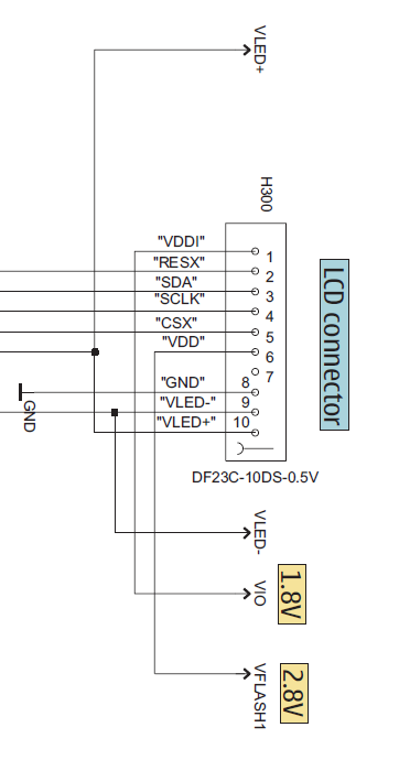

Дисплей от Fly MC120/MP600, контроллер SPFD54124B, в 8-битном 8080 режиме запустил без проблем.
Интересует режим SPI 4-line, есть возможность на шлейфе перекоммутировать линии IM2 для режима SPI 4-line.
А дальше непонятки:
SDA - DB0 (In SPI I/F, D0 is used as Serial input/ output signal)
SCL - D/CX (In SPI I/F, this is used as SCL pin)
То есть в режиме SPI 4-line линия D/CX становиться SCL, а где же взять D/CX необходимый для 4-line?
