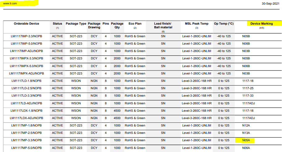

Покупал в интернет-магазине LM1117MP-3.3/NOPB (TI). По факту прислали 09AC N05A. Я так понимаю, это китайский клон, а не TI? Мне важно, чтобы он держал входящее напряжение до 20В, а не 15 как AMS1117.

Кодовый - это оригинальный способ, выше картинка из даташита от TI.
Разумеется, это всё равно не гарантирует, что не подделка, если поставщик не является официальным дилером, а официальные вроде как сейчас не могут продавать продукцию TI явным образом.

Понятно, надежда на оригинал есть, спасибо

На моих тоже написано N05A. Покупалось в нормальное время в нормальном месте.

ну доверяй но ппроверяй...
входной колнтроль 100% наше все
вполне могут прислать вместо ходовых 3.3 и боле дорогих неходовые 5.0 1.8 1.2 или ADJ или даже перемаркированые транзисторы
если такое впаять и включить порследсвия вас могут силно огорчить...
