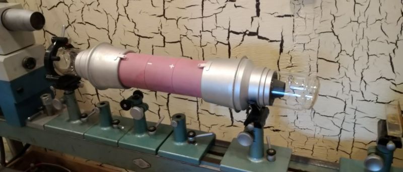

Добрый вечер. Прошу прощения за долгое молчание, проблемы были на работе, время смутное... Лазерную трубку я привёз на выходных из Сочи.
Вот собственно и она на скамье оск-2 вместе с ГОР-100М.
Огромное спасибо всем, кто принял участие в обсуждении. Получил море полезной информации. Для стабилизации накалов купил стабилизатор Б2-3, от него будут запитаны транс тн-61 2шт и один ТА. Плавное включение сделаю на симисторе, как диммер для ламп накаливания с шунтирванием переключателем на обход диммера после разогрева. Получилось много ручного управления, но эти меры должны сгоадить скачки тока при включении. Думаю, это оптимальный вариант.
Управление трубкой лазера на тиратроне, т. К. Нужен максимальный фронт нарастания тока. Тиристор хуже. Тги1-5000/50 избыточны, да и дороги.... И нет их у меня.
Лазер мне нужен как приятное хобби, которое позволяет мне изучать интересные мне темы в электронике и физике. Ну и вообще, кашерная весщ..
Постараюсь завтра подробнее отписаться...
Тему не закрываю до момента отладки схемы питания...
Ох, мне ещё транс мотать на 10кВ и 0'5А....

О, труба знакомая по конструкции. В том лазере с которым мне приходилось сталкиваться такая труба сидела в тонкостенной трубе из жаропрочной стали - кожухе из двух половинок и вдоль этого кожуха продувалась весьма мощным вентилятором. Кожух был изолирован от электродов лазера и заземлен. Т,е скорее всего для надежной работы этой трубе необходимо принудительное охлаждение.
