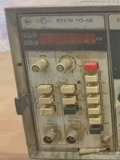

Частотомер я34-91 из измерительного комплекса

Re: Схему подключения блока
Ищите по описанию на комплекс К2-42. На авито и ещё где-то предлагают такие, может откопируют Вам страничку из ТО....
https://disk.yandex.ru/i/vBFfuvFPjm49B
(всё это уже было здесь
https://www.radiokot.ru/forum/viewtopic.php?p=3848993 )
Добавлено after 3 minutes 8 seconds:
а, блин... на комплекс только паспорт
но может тамошний частотомер https://yadi.sk/i/eE9vxiW4jm47o совместим?

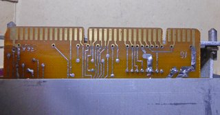

Сравнивал схемы базовых блоков и приборов к ним,
путаница с нумерацией разьёмов приборов. И некоторые питательные выводы
вообще не подписаны где что должно быть.
Нужно разбираться со всем этим.

Ну а блок вообще автономный? Типа только одно питание и всё? Или он с базового блока что-то ещё берёт? Несколько раз я видел такие издалека, но это было очень и очень давно.... Как-то они не очень распространены были.
Вот его разьём сзади, вообще не автономный по питаниям.
Втыкается в корзину базового блока.
Внутри блока стоят внутренние стабилизаторы.
Гениальные советские инженеры частично сделали БП
в базовом блоке, частично в самом ЧС.
Но как ЧС он может работать без базового блока, нужно
лишь правильно подать ему напряжения на этот разъём.
Я уже видел подобные блоки переделанные на автономный вариант.
Вот и себе захотелось такой же.
