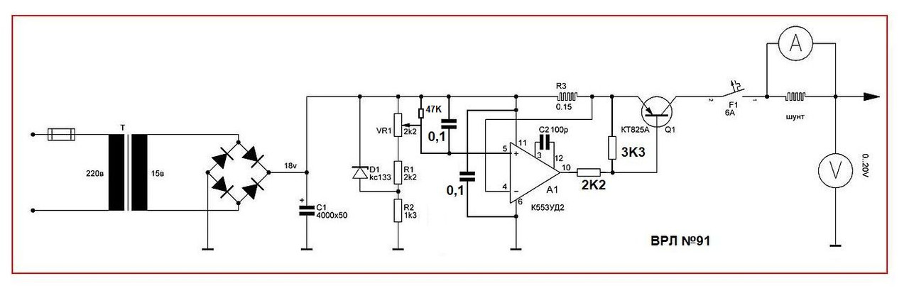

будет работать или неь
Сообщение lev-522 »
Нашёл схемку, будет работать и ли опять ответ нужно пробовать, купить опять всякую всячину, дала дно пусть будут детальку пригодятся, но всё-таки схема заработает или нет. Мнение спецов самое важное, а не бал бал. Я так-то туп и ни х…я ни понимаю но если спец подскажет я соберу эту схемку.
(61.84 КБ) 136 скачиваний

Блин.. Есть ТЫСЯЧИ нормальных схем, где вы умудряетесь откапывать какое-то говно..
С какими параметрами БП нужен-то? Или как всегда- "от 0 до 100 вольт от 0 до 100 ампер, размером с сигаретную пачку"?

Это работает

И где же в врл 91 эта схема?

стр 53. А то, что у ТС изобрАжено - это порнография компиляция неизвестного рисователя схем из всего подряд, вырванного случайным образом.
У меня много лет такой стаб тока до 10А работал для травления плат, оно и сейчас живое, только не нужно. ОУ там какой то другой я ставил, вроде КР140УД18.

Martin76, о точно! Проглядел, однако, невнимательно :(

Martin76 писал(а):компиляция неизвестного рисователя схем из всего подряд, вырванного случайным образом.
Интереснее другой вопрос. Нахера рисователю схемы из первого поста вообще какой либо источник питания? Что он им вообще делать собирается?

У него все детали для этой "схемы" вероятно есть, вот и хочет сделать.
