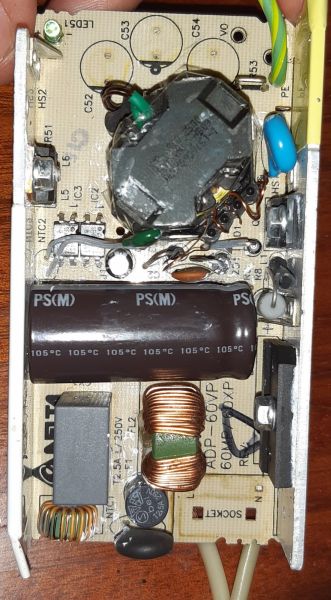

Добрий день,
В общем имеетса вот тако бп от ноута на 19 Вольт. Кагдато давно он бил рабочим и даже держал нагрузку и я хотел поднять наприжения на нем для личних нужд у меня вроде тогда ето получилось но я ет забросил. Некоторое время спустя я вспомнил про него и решил его доделать. Но при включение его в сеть я удивился потому что он полностю мертв. Я проверил буквально все начиная с виходного випрямителя и заканчивая всеми мелкими резисторами на плате 2 мне показались подозрительними по етому я их заменил на обичние естествинно по номиналу. В отчаении я разобрал трансик там тоже оказалось все хорошо. Ну я подумал рас я здесь то перемотаю его вольт на 30 расщитал витки и сделал. Когда все собрал блок также мертв. Ето предистория тепер ближе к делу:
Ето обратноходовой однотактний БП на базе ШИМ контроллера DAP001 и транзистора К2843. Обратная связь построеная на компараторе ( с внутреним источником опорного наприжения) DAS001 и двух оптронах я так пологая первий отвечает за защиту по току а второй держит стабильное виходное наприжение.
Тепер что мне нужно:
Я хочу чтоби блок заработал и видавал на виходе около 30 вольт.
Изображение Изображение Изображение [url=https://img.radiokot.ru/files/149941/medium/2ue4m9a65q.jpg]
[url=https://img.radiokot.ru/files/149941/medium/2ue4m659jd.jpg]Изображение Изображение
Что имеетса:
На виходе блока несколько десятков миливольт(видно на осцилографе). Также микросхема шим скорее всего тоже жива поскольку видает импульси на транзистор.

МегаМозг писал(а):Когда все собрал блок также мертв. Ето предистория
Когда напряжэний павишал, атраженка килюч савсем сажгла и шимк вазможна тоже.
Кагда найдешъ и замэнишъ фсе что сгарэл апять работать будет.
Сначала схему рисуй она не сильно сложная.
