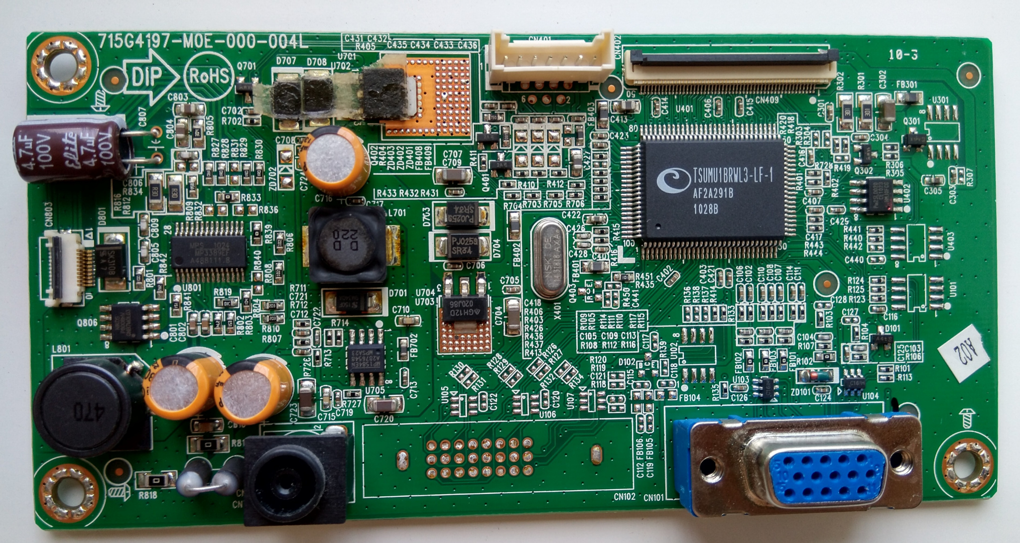

Nesnakomez
- Открыл глаза
- Сообщения: 64
- Зарегистрирован: Пн май 28, 2012 20:02:43
Re: Сдох монитор LG Flatron E2360ST
Сделал ревизию. Прямо катастрофы я не обнаружил, но есть на плате места, где что то очень грелось и смущает меня одна деталька:
https://img.radiokot.ru/files/73494/2ui8kglmjk.jpg
https://img.radiokot.ru/files/73494/2ui8nf5dkc.jpg
https://img.radiokot.ru/files/73494/2ui8neg8js.png

- redish
- Вымогатель припоя
- Сообщения: 635
- Зарегистрирован: Чт окт 14, 2010 17:16:42
- Откуда: Донецк
- Контактная информация:
Напряжения мерять будем?
