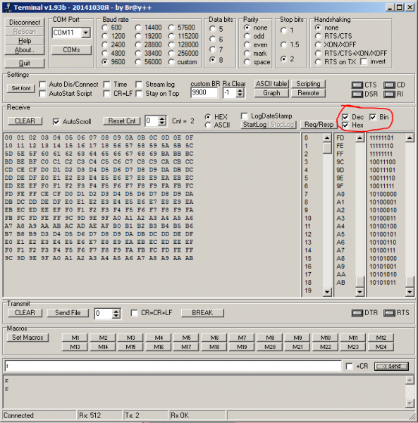

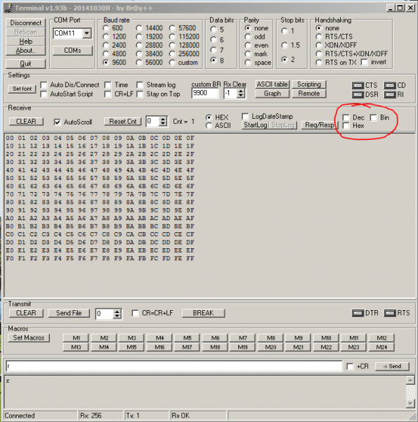

Здравствуйте!
Подскажите пожалуйста.
У меня ATiny4313 работает на 1MHz, внешнего кварца нет. Подключена к компьютеру, на компьютере стоит Terminal v1.9, скорость обмена 9600.
При передачи небольшого числа байт проблем нет. При передачи более 13...20 байт начинается ерунда. При установке временной задержке проблема уходит.
Я так подозреваю (почитав эту ветку) что проблема в несогласованности скоростей передатчика и приемника, но возможно и ошибки в программе.
Опыта и возможности сейчас нет чтобы ставить внешний кварц или настроить внутренний и проверить где ошибка. Поэтому может глянете код и тогда хотя бы его исключу из догадок.
Заранее спасибо.

akl
Сообщения: 4447
Откуда: Ижевск
Re: UART без кварцевого резонатора
Сообщение akl »
По мне, в программе некорректный выход из прерывания
Код: Выделить всё
// Обработчик принятых данных.
UART_receive:
;   cli   ; делается аппаратно при входе
;Глобальный запрет прерываний
receive:
;   sbis   UCSRA,   RXC   ;Дожидаюсь когда будат приняты все 8 бит данных.
;   rjmp   receive
;программа вошла в прерывание по этому флагу!!!
   in   Rdata,   UDR   ;Считываю принятые по UART данные,
   cpi   Rdata,   'r'   ;сравниваю с заданным символом "r",
   brne   gostart      ;если символ не равен "r" выхожу из процедуры,
   ldi   Rdata,   0   ;если принятый по UART символ равен "r" задаю начальное значение Rdata,

Вот то как получается прием значений от 0 до 255 в программе Terminal v1.93b при отключенном отображении BIN, DEC, HEX
а вот так при включенном
В предыдущей версии этой программы работает нормально.
(56.09 КБ) 65 скачиваний
(56.14 КБ) 69 скачиваний
