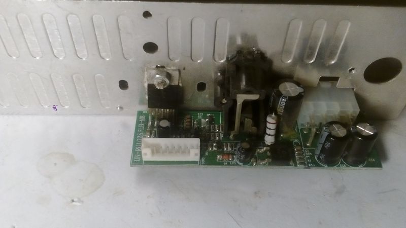

[uquote="Евгений 2000",url="/forum/viewtopic.php?p=4236308#p4236308"]Вообще думаю из него простой усилитель мощности сделать в машину. Он мне в плачевном состоянии достался.[/uquote]
А смысл? TDA2030 и TDA2050 при питании от 12 вольт выдадут всего-то 4 ватта, столько же, сколько и TDA2003..
От того, что в даташите на TDA2030 написано "14 ватт" а TDA2050 "18 ватт", так это при максимально возможном напряжении питания, а от 12 вольт она и выдаст ровно столько, сколько сможет при таком питании, то есть- 4 ватта. :))) :))) :)))

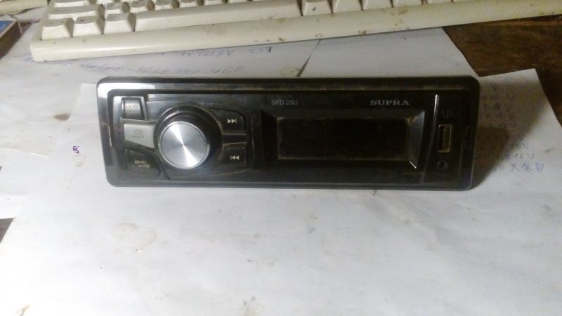

[uquote="Upgrader",url="/forum/viewtopic.php?p=4237166#p4237166"]Ааааа эти фигнюшки UTC2030 это и фсёё??? :))) :))) :))) я таких клопов даже не заметил. Ну это смешной усилитель.[/uquote]
не...ты не прав...
на замену,
старых дешёвых моно(редко стерео) балалаек(самых дешёвых) ещё кассетных с ручной выгрузкой рычагами,
с их одной TDA2003, или TDA2005
"белгородские сёла с 90-ых до 2000-ных"
пришли такие-же (самые дешёвые) балалайки, но уже
"белгородские сёла 2022 год"
с YD1028(стерео)
и TC8002D
Так что, этот "СВИН" - вполне себе наголову выше(громче) должен отхрюкивать в машине
естественно при условии что это "СВИН" будет запитан через инвертор, и со всей своей акустикой из комплекта,
от вышеописанных балалаек...
От того, что в даташите на TDA2030 написано "14 ватт" а TDA2050 "18 ватт", так это при максимально возможном напряжении питания, а от 12 вольт она и выдаст ровно столько, сколько сможет при таком питании, то есть- 4 ватта. :))) :))) :)))[/uquote]
Вообще хрень какая-то. Что для TDA2030, что для TDA2050 нужно двуполярное питание, в случае примененмя в авто надо колхозить преобразователь, который обеспечит нужное напряжение. И можно получить что-то поболее. Но сам преобразователь вылезет в копеечку. Нехилую. Если преобразователь цел, то можно попытаться... А его то и нет...
Умнее на Алишке заказать типа такого https://aliexpress.ru/item/100500310099 ... 5642983553 Не пробовал, у меня другой, из той же серии. Просто путь поиска указал. В таких усилках и дури много, и сравнительно недорого. А самое ценное у вас есть - сами динамики... Плюс в таких усилителях - синий зуб на борту. :)) От 12В бортовых работают классно.

angren68 писал(а):Но сам преобразователь вылезет в копеечку.
Не смешно. :)))
TL494, пара транзисторов, и небольшое кольцо транса - и это всё.
Бу автоусиители с готовым исправным преобразователем и огромным алюминиевым корпусом-радиатором продают по 1000 рублей. :solder: Как правило все что нужно для их восстановления это заменить пару силовых транзисторов.
Неужели нравится изобретать велосипед. :)))
Неужели нравится изобретать велосипед. :)))[/uquote]
Какой велосипед? :)) Просто пипец! Иди, твори! :)) Вообще представляешь, как человек "элементарно" намотает транс, если по постам видно, что этим он не занимался никогда, и у него нет ни 494, ни колец, ни провода... :))
