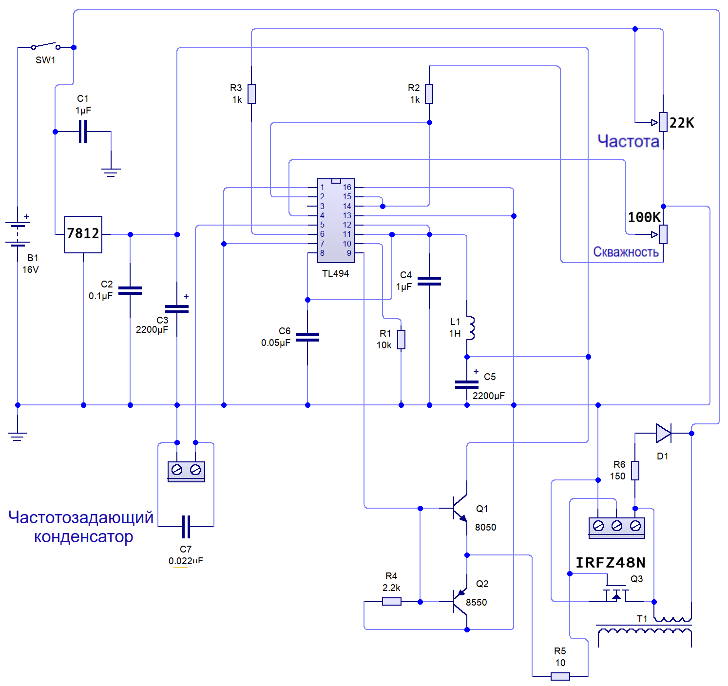

На сколько работоспособная данная схема на шиме 494?

оригинал схемы здесь http://9zip.ru/tesla/generator_tl494.htm
https://i.ibb.co/wzykHTg/Image2.png
для определения резонансной частоты у трансформаторов пригодно?

rhouland4 писал(а):резонансной частоты у трансформаторов
что это такое в вашем понимании ????? и какие предположительно это частоты ?

частоты для импульсных трансформаторов, ну, до 500 килогерц то не выше,
у меня много таких из телевизоров, а на резонансе будет потребление тока наименьшее, и эффективность большая,
и значит генератор на ту частоту делать.
конечно, для стабилизации схемы частоту изменяют, но просто для
каждого трансформатора будет своя определённая частота.

резонанс как явление предусматривает какую-то ёмкость в цепи с индуктивностью, а просто на индуктивности искать какой-то резонанс странно, разве что в виде какого-то паразитного параметра....

если забыл. сама катушка, да и сами провода имеют ёмкость.
и порции тока с полевика-ключа на какой то определённой частоте на обмотке будет иметь резонанс

я обычно паразитные параметры в работе не использую.....))))....но вы же авантюрист, поэтому вас ничто не должно останавливать...)))

я вообще спрашивал о схеме - кто собирал или видел на яву вживую

Схема то работоспособна, НО куда использовать этот параметр? Чисто трансформатор имеет не одну резонансную частоту, а множество резонансных частот.
rhouland4 писал(а):сама катушка, да и сами провода имеют ёмкость.
Совершенно верно, НО это не одна индуктивность и ёмкость. Каждая обмотка состоит из определённого количества витков, между которыми есть своя емкость, и она же имеет определённое количество рядов тоже с своими ёмкостями. Плюс к этому трансформатор имеет несколько обмоток. Резонансы бывают как параллельные, так и последовательные. Так что подсчитать количество резонансов чисто трансформатора не предоставляется возможным, для этого нужен генератор шума и анализатор спектра, и то можно будет посмотреть резонансы только с наибольшей добротностью. Ваш прибор будет определять основные резонансы индуктивности обмотки и паразитной ёмкости которая определяется в основном внешними элементами вашего измерителя. Стоит поставить другой ключ, изменить рисунок монтажа и этот резонанс станет другим.
rhouland4 писал(а):каждого трансформатора будет своя определённая частота.
Будет определённая частота для каждого случая в зависимости от паразитных значений ёмкости монтажа и выходной, проходной ёмкости ключа которая разная даже у однотипных ключей.
rhouland4 писал(а):а на резонансе будет потребление тока наименьшее, и эффективность большая,
В резонансных преобразователей применяют специальную конструкцию трансформатора где очень большая индуктивность рассеивания, и к ней добавляют внешний резонансный конденсатор с ёмкостью намного большей чем ёмкость монтажа и всех элементов. И добротность этого резонансного контура на много больше чем всех остальных.
Вот примерный вид обмотки в 2 ряда и 10 витков с паразитными ёмкостями.
В настоящих обмотках паразитных ёмкостей ещё больше, считать замучаешься. И каждый виток с каждым конденсатором образуют свой резонансный контур, так же каждый ряд и каждая обмотка.

конструктивно, можно посадить импульсный траф на эго нконечное место на плате, со всей обвязкой кроме ключа,
и найдя оснавные резонансные частоты, на них и ориентироватся для задающих частоту элементах, для этого ключа.
тогда нагрузить по среднему и измерять ток ключа. всё равно какая-то одна частота по резонансу будет лучше чем с лампы брать
например 30 килогерц и на эту лепить под все генераторы и трансформаторы одинакого.

А может просто почитать про резонансные преобразователи?

Оказывается и в резанансе вы не шарите. Любой трансформатор от ИИП без зазора, можно вогнать в резанансный режим. Вот плюс от этого будет только ключам. И не чему более.
