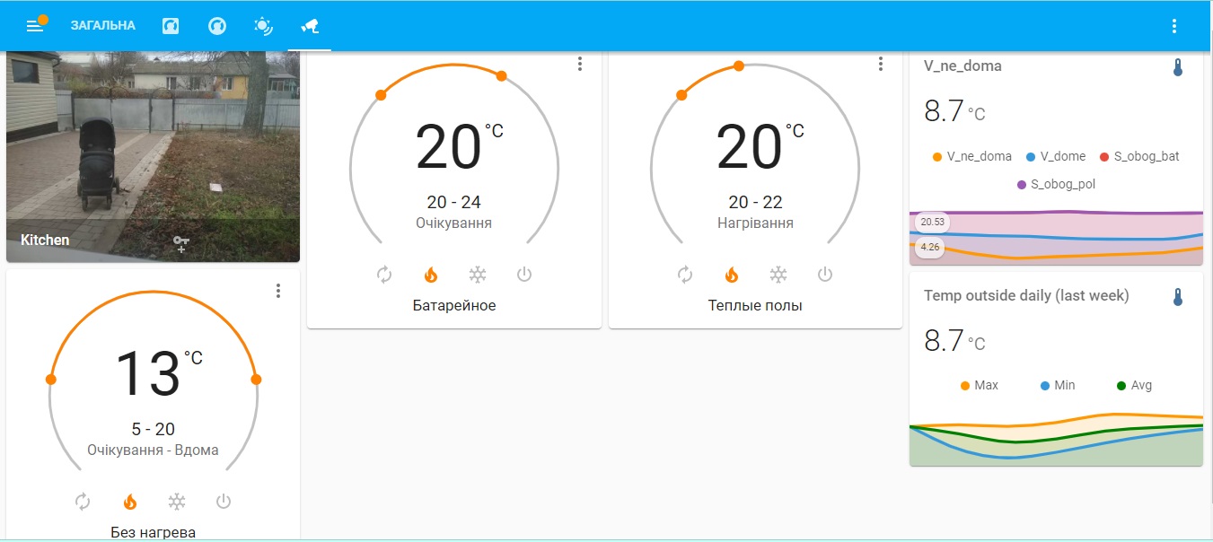

товарищи сделали себе умный дом на одноплатнике + ESP32...
1дом.jpg [131.51 KiB]
управление через браузер...
2дом.jpg [148.39 KiB]
