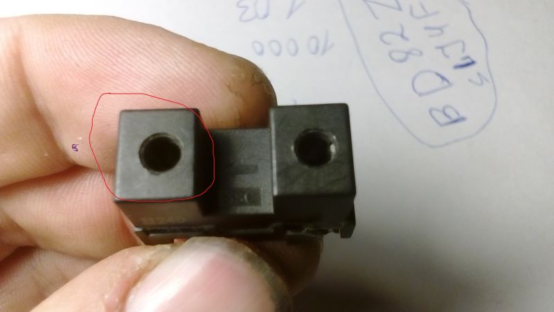

В гнезде наушников стоит контакт, который либо размыкается, либо замыкается, в разных ТВ по разному и процессор определяет по этому, что нужно выключить основной УНЧ, на наушники работает в таких теликах отдельный усилитель. Если этот контакт залип, то так и должно быть, как получилось. Так же, штеккер мог обломиться и в гнезде остался его обломок.

Внутри ничего нет(в материнках любят "оставлять", да и тюльпаны срывают),
Не знаю, со звуком в тв(чтот не доводилось ещё... не может когда нить унч и поменял, просто не помню уже)... почему так и "переживаю"...
Ещё интересен сам "шаг контактов" - сразу и не одуплишь как их нарисовать-то на листке бумаги... :dont_know:
Вообщем буду сейчас вызванивать(определять) контакты на разъёме...

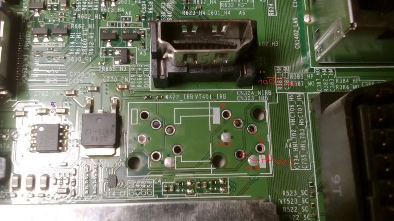

Благодаря ребятам с "ремонтов", и Martin76-у - направили "куда копать" в нужное направление...
Вообщем выпаял разъём, нашёл(методом исключения) этот hp-det("хеадпхон-детектор"), запаял перемычку(hp-det на gnd), и звук полился из динамиков...

но я вот реально не пойму, почему у меня разъём(он двойной и зеркальный относительно второй половины) - нормально звонится(учитывая падения на щупах)... Я сравнивал со второй половиной "ir out" - к которой не лезли, не втыкали в нее...
И внутри что интересно ничего нет... может на него повлиял нагрев(розе по контактам, мех. усилие небольшое хоть плата и тонкая, плюс феном потом...)
