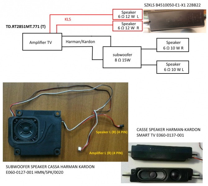

Добрый день, подскажите какие параметры надо проверить при доработке такой системы чтоб не спалить встроенный усилок
красным выделена текущая акустика, чёрным планируемая
может можно тестером проверить соответствие сопротивления по двум каналам? правильно ли это или надо считать как то по формуле предположив что там последовательное или параллельное подключение? саб проходной запаянный схемы на него нет к сожалению

Подключай маленькие динамики через конденсаторы 1,5-2 мкф и включай по схеме,которая нарисована вверху. Конденсаторы образуют простейший фильтр первого порядка и не дадут низким частотам проходить на маленькие динамики. А НЧ будет воспроизводить твой "большой" хитрый динамик. Будет система 2.1. Ничего не сгорит.

мне кажется что кондеры уже стоят в сабе так так как маленькие колонки подключаются штатным образом (разьём в разьём) к сабу а от саба уже выходит четыре провода (два на левый канал два на правый) спасибо в любом случае тестером проверю сопротивление перед сабом на каналах
