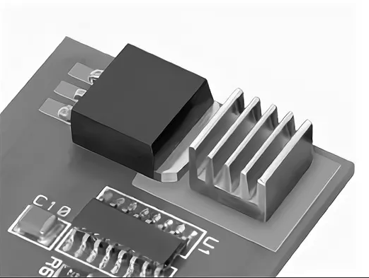

Из того, что в наличии решил взять logic level (3.3В достаточно для моих 7А) IRLR8256 с Vds=25В Id=81A Rds~=8мОм (при логическом уровне на затворе) за 71р/штука.
Правильно ли я рассчитываю температурный режим?
Всё это находится на кухне, где летом +30С плюс локальный нагрев воздуха в коробочке, таким образом пусть температура среды будет +50С. Rds при этом по графику повысится до 9мОм и при моих 7А на транзисторе выделится полватта. Это корпус D-PAK и если его припаять к 1 кв.дюйму меди на плате, то его Junction-to-Ambient (PCB Mount) = 50С/W. То есть температура перехода будет около 50+~30=80С и это вполне нормальные условия работы всей этой машинерии в пластиковой коробочке без радиатора.

R принял при 50С, а уже насчитал 80С ??!!....радиатор должен охлаждаться, а не "в коробочке" (иначе просто непрерывный саморазогрев до последствий)...я бы не считал, что 80 - это нормально, надо думать про лучшее охлаждение

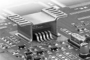

[uquote="leonty",url="/forum/viewtopic.php?p=4273220#p4273220"]...это вполне нормальные условия работы всей этой машинерии в пластиковой коробочке без радиатора.[/uquote]
Нет, это ни разу не нормальные условия для работы в закрытом корпусе. Транзистор с таким рабочим током обязательно должен быть установлен на небольшой радиатор.
АлександрЛ
Сообщения: 43909
Re: Ключ для постоянного тока на 7А
[uquote="electroget",url="/forum/viewtopic.php?p=4273287#p4273287"]Транзистор с таким рабочим током обязательно должен быть установлен на небольшой радиатор.[/uquote]
Угу..
А куда вы поставите радиатор у этого транзистора:
https://www.chipdip.ru/product/si2300ds-t1-ge3
N-MOSFET 20В 5.6A
https://www.chipdip.ru/product/irf6201pbf
N-канал 20В 27А
Тут важен не ток, а рассеиваемая на транзисторе мощность..

Я уже тоже гуглил, похоже вот так:
