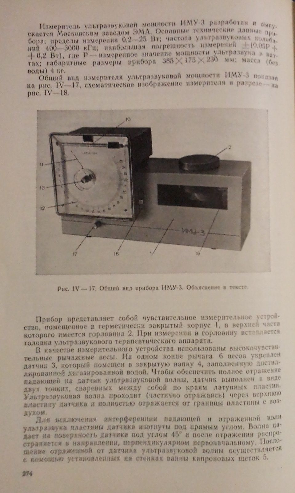

Для тех кому чего интересного по измерению мощности ультразвука будет, скан из учебника по ИМУ3:
https://img.radiokot.ru/files/20529/2vpxfznyst.jpg
https://img.radiokot.ru/files/20529/2vpxfzvog3.jpg
https://img.radiokot.ru/files/20529/2vpxg0llf1.jpg
https://img.radiokot.ru/files/20529/2vpxg1n3pm.jpg
