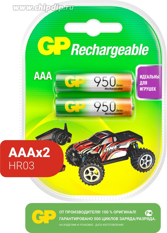

Эффект "памяти" характерен для NiCd аккумуляторов, и, значительно снижен в NiMH аккумуляторах, для его устранения достаточно полностью разрядить аккумулятор один раз из 10~20 циклов..krserv писал(а):начал читать инструкции на радиотелефоны и возник вопрос по АКБ - Ni-MH - они же требуют полного разряда и затем полного заряда, как мне кажется.
И ещё- аккумуляторы бывают РАЗНЫЕ!! Даже аккумуляторы одного производителя бывают от "хреновых" до "хороших"
Когда, спустя 5 лет после покупки, у моих "панасоников" начали быстро разряжаться аккумуляторы, я купил "GP" 1000 мАч что-то типа таких-
с "чёткой" границей между полосками на корпусе.. Они прожили полгода
Решил, что, ну, типа "не повезло" - купил ещё комплект, который тоже сдох через полгода..
Потом купил довольно дорогие аккумуляторы в магазине радиоуправляемых моделей (кажется они назывались "NOVA")- он прожил долго, тоже что-то около 5 лет.. А сейчас купил комплект "в полосочку"-
года три- пока всё нормально..
зы.. С аккумуляторами формата АА от GP тоже была подобная фигня-
комплект слева- нормальный, комплект справа- "дохлики"
зызы.. Аккумуляторы ААА, которые оказались "дохликами" тоже были в такой же расцветке, как и АА справа..
И ещё- не надо в трубки ставить аккумуляторы с ёмкостью, значительно превышающей "родные"- они будут "вечно недозаряженными"..
