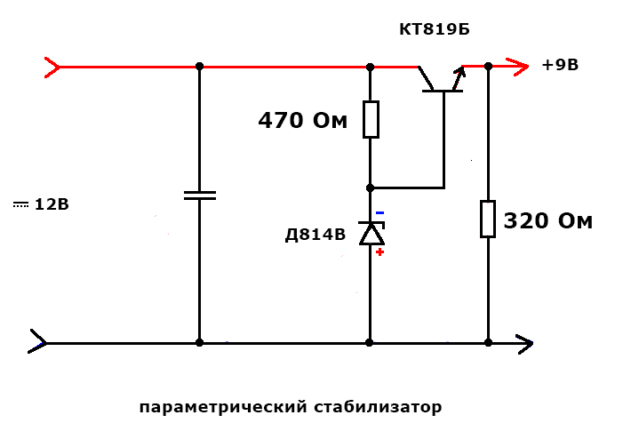

Собрал тут простенький стабилизатор на стабилитроне Д814В.
В теории этот стабилизатор должен держать стабильное напряжение на выходе не смотря на изменения напряжения на входе из-за колебаний в электросети 220В. На практике же этого не происходит. Напряжение на выходе меняется в зависимости от колебаний в электросети 220В. Для опытов в качестве нагрузки использую простые лампочки накаливания. Одна потребляет от этого стабилизатора 0,07А, другая 0,2А. Изменения нагрузки на выходе стабилизатор держит хорошо, папряжение стабильное. А вот изменения напряжения на входе меняют напряжение и на выходе. Что я делаю не так? Как же на самом деле работает стабилитрон?

все ты делаешь не так скоре всего H21e транзистора 819 безнадежно мал этож не п213!!!
если ставищ кремнезетм ставь дарлинг827 и шиклай илли городи их анал на расыпухе
у меня подобные стабы даде на п213 правда на зенере 814д и 2х 814а работапли сносно а мошный п217 с зенером д816б(или в непомню) питал целый стерваусилок на 4 можняках805....давно это правда было...
а 818 819 в 1чку там негодные от слова савсем

[uquote="beetle",url="/forum/viewtopic.php?p=4286043#p4286043"]Что я делаю не так? Как же на самом деле работает стабилитрон?[/uquote]
При снижении входного напряжения ниже 11-12 вольт стабилитрон на 10 вольт выходит из рабочего режима.

У стабилитрона есть такая характеристика , минимальный ток стабилизации ... И если он меньше ...то стабилитрон уже не работает.
Добавлено after 3 minutes 57 seconds:
И в итоге ... у стабилитронов очень большой минимальный ток стабилизации , потому лучше как то приспосабливать супевайзеры (супер визоры, мониторы напряжения).

Трансформатор у меня в номинале 12В, но меньше чем 11,5В я на нём никогда не видел. А когда напряжение в сети, ближе к ночи поднимается до 230-240В, то и на выходе трансформатора я фиксировал даже 13В. Соответственно после диодного моста и сглаживающего конденсатора меньше чем +14В я никогда не наблюдал. А поскольку нагрузка у меня на этот стабилизатор очень маленькая, максимум 0,1А, то напряжение в норме.

Конкретно у Д814В минимальный ток стабилизации 5мА. По идеи резистора 470 Ом достаточно чтобы обеспечить работу Д814В.

beetle, ---Как же на самом деле работает стабилитрон?---
Повод докопаться до истины, используя приборы для снятия режимов по постоянному току и переменному.
Нет ли больших пульсаций 100 Гц ,(а то и 50) на входе?

beetle, приведите несколько троек чисел: напряжения на коллекторе, базе и эмиттере транзистора ( они же на входе, выходе схемы и на стабилитроне) при различных нагрузках и сетевых напряжениях. После этого вопрос, скорее всего, самоликвидируется. Да, не указана ёмкость конденсатора.

нсчет замероф соглассен +ослом смотрим на колекторе если пулсаци уходят в мене чем напрук зенера это уже не стабилизатор

Я, ведь, специально всё подробно описал. Напряжение меняю не я. Оно меняется естественным образом потому что меняется напряжение в электросети 220В. Заметил я это случайно. Просто собирал этот стабилизатор уже где-то в час ночи. После сборки стал делать замеры. Смотрю - а они выше чем на другом таком же стабилизаторе, но который я делал днём. Взял дневной стабилизатор, а там тоже всё выше, хотя днём было всё нормально. Стал думать. Замерил напряжение в розетке, и стало всё ясно из-за чего так произошло. А вот почему так происходит - не ясно. Ведь, стабилизатор для того и нужен чтобы стабилизировать колебания сети. А он этого не делает. Можно было бы предположить что просто стабилитрон дохлый. Но во-первых, два разных, но идентичных стабилизатора ведут себя одинаково. А во-вторых, за основу я брал фабричный советский стабилизатор.
И он тоже ведёт себя точно так же - реагирует на входящее напряжение.

Ну, емкость на конденсаторе стандартная для выпрямляющего конденсатора 1000мкФ. Я специально поленился рисовать всю схему, т.к. она банальна, проста, а главное стандартна. Думал и так будет понятно что именно я имею ввиду.
Напряжения в разных точках я, конечно же, мерил. Они все тоже меняются с изменением напряжения в сети 220В, большого смысла в этом нет. В принципе, в даташите на Д814В указан диапазон напряжения стабилизации 9...10,5В. В общем-то напряжение гуляет именно в этом диапазоне. Но это, конечно, странно если разброс в 1,5В - это "нормальная" стабилизация.

реагирует а замеры где?есоти там на изменение в 5в входда выход миеняется на 50мв
то это не толка норма для этой гавносхемы и даже боле вех мечтаний ... если на 125-180мв -худжже но не трагедия а вот если на 500мв то да плохо и негодится никуда кроме ка питать моторили лампочку но таки гамнитофону/гамнитоле /радиве и такое сойдет!!! ибо при питани их отбатарей напруга гуляет от7 до 9.5в...(по мере разряда оных)
