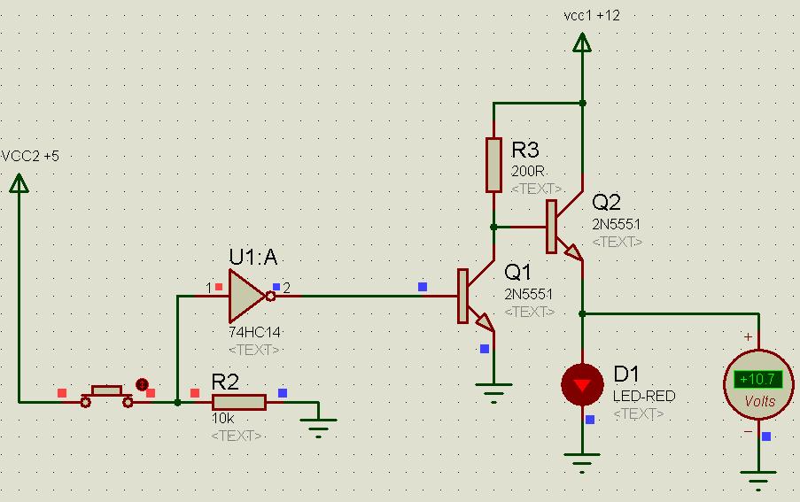

Цель: АТмега управляет самопальным семисегментным индикатором.
5Светодиодов от 12 воль хорошо горят. Нога АТмеги(5В) через 10КОм на базу транзистора 5551, коллектор на 12В, эмиттер через 100Ом на 5 последовательных светодиодов. По отсутсвию опыта сделал сразу печатку. Понял что ни 5551, ни 2222, ни BC337 не справляються с поставленной задачей, они открываються только на 5В.
Вопрос: есть-ли такой транзистор, при подаче на базу которого 5В, он "открывался-бы" на 12В (желательно в корпусе ТО-92, чтобы печатку не переделывать). Как ещё можно решить такую проблему другими средствами.

Поздравляю! Вы построили эммитерный повторитель. Основное свойство эммитерного повторителя в том, что напряжение на эммитере повторяет напряжение на базе. И не важно сколь высокое напряжение на коллекторе ;-)

Транзистор здесь не причем. Просто ты его включил по схеме с общим коллектором или как её еще называют эмиттерный повторитель. Он не усиливает по напряжению и на выходе у него всегда напряжение чуть меньше входного. Т.е. сколько с МК подашь, столько на выходе и получишь. Нужна схема с ОЭ, но т.к. она инвертирует сигнал, придется или два транзистора ставить или впереди него ставить какой либо инвертор.

Тоесть без переделки печатки никак?
Какие микросхемы могут помочь мне сделать Динамическую индикацию на 12Вольт?

Вот два варианта. Первый требует переделки прошивки, так как добавляется инверсия. Второй не требует изменений в прошивке. (Разумеется, на тип транзисторов не нужно смотреть, просто схватил первые попавшиеся нужного типа проводимости.)

Накидал сие чудо. Пока вроде работает. Можно-ли какие-то транзисторы pfvtybnm на микрухи?.Изображение

R1 надо побольше номинал. Ток текущий через него должен быть меньше тока через нагрузку в коэффициент усиления транзистора. Т.е. если ток через коллектор 100 мА, а коэффициент усиления транзистора 100, то ток базы должен быть чуть больше 1 мА. Следовательно резистора на 10 кОм должно хватить. Ну и соответственно, убедитесь, что первый транзистор такой ток выдержит. В Вашем случае первому транзистору надо будет выдерживать 60 мА. А на резисторе будет рассеиваться более полуватта тепла.
первый транзистор заменим любой микросхемой с открытым коллектором допускающем на коллекторе повышенное напряжение. например, к155лн3 или к155лн5. Впринципе, если б у атмела выходы были бы с открытым коллектором и выдерживали бы 15 вольт в сост лог.1 - этот транзистор можно было бы исключить и разводка не пострадала бы.
