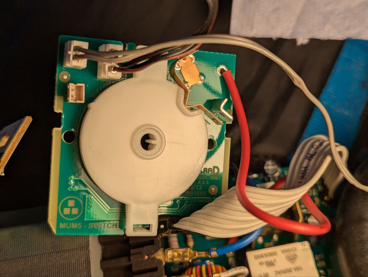

Всем добрый день!
Столкнулся с похожей проблемой на кухонном комбайне Bosch MUM5XL72/05: он перестал включаться. При попытке запуска двигатель не делает даже попытки стартовать, вместо этого постоянно и равномерно мигает красный индикатор (аналогично индикации при незакрытой чаше). Ни щелчков, ни попыток пуска нет.
Что уже проверено:
    Все блокировки и защитные датчики (чаша, крышка, рычаг фиксации, датчик крышки блендера) проверены — все замыкаются корректно.
    Коммутатор, переключатель режимов, управляющие элементы — проверены, работают, контакты чистые.
    Двигатель в порядке: щётки в хорошем состоянии, коллектор очищен, вращается вручную свободно, без шума. Во время попыток запуска остаётся холодным.
    На плате управления присутствуют напряжения 5 В и 30 (24?) В.
    Реле, подающее питание на мотор, не активируется автоматически. При принудительной подаче напряжения на обмотку — срабатывает.
    Симистор, управляющий мотором, при этом остаётся закрытым, запуска двигателя не происходит.
Во вложении фотографии плат со всех сторон.
Буду благодарен за любые схемы, сервисные инструкции или опыт ремонта. Хочется найти причину, а не менять всю плату управления в сервисе.

Дроссель на 4700 проверялся на обрыв? На первой фотке он.
Прозвонил — примерно 50 Ом

Конденсатор балластный, белый, на который бумажка приклеена на фото, на соответствие номиналу не плохо бы измерить.
Проверил все конденсаторы:
    0,47 -> 0,46 µF
    0,1 -> 0,1 µF
    47 -> 42 µF
    220 -> 200 µF
Все диоды тоже в порядке
