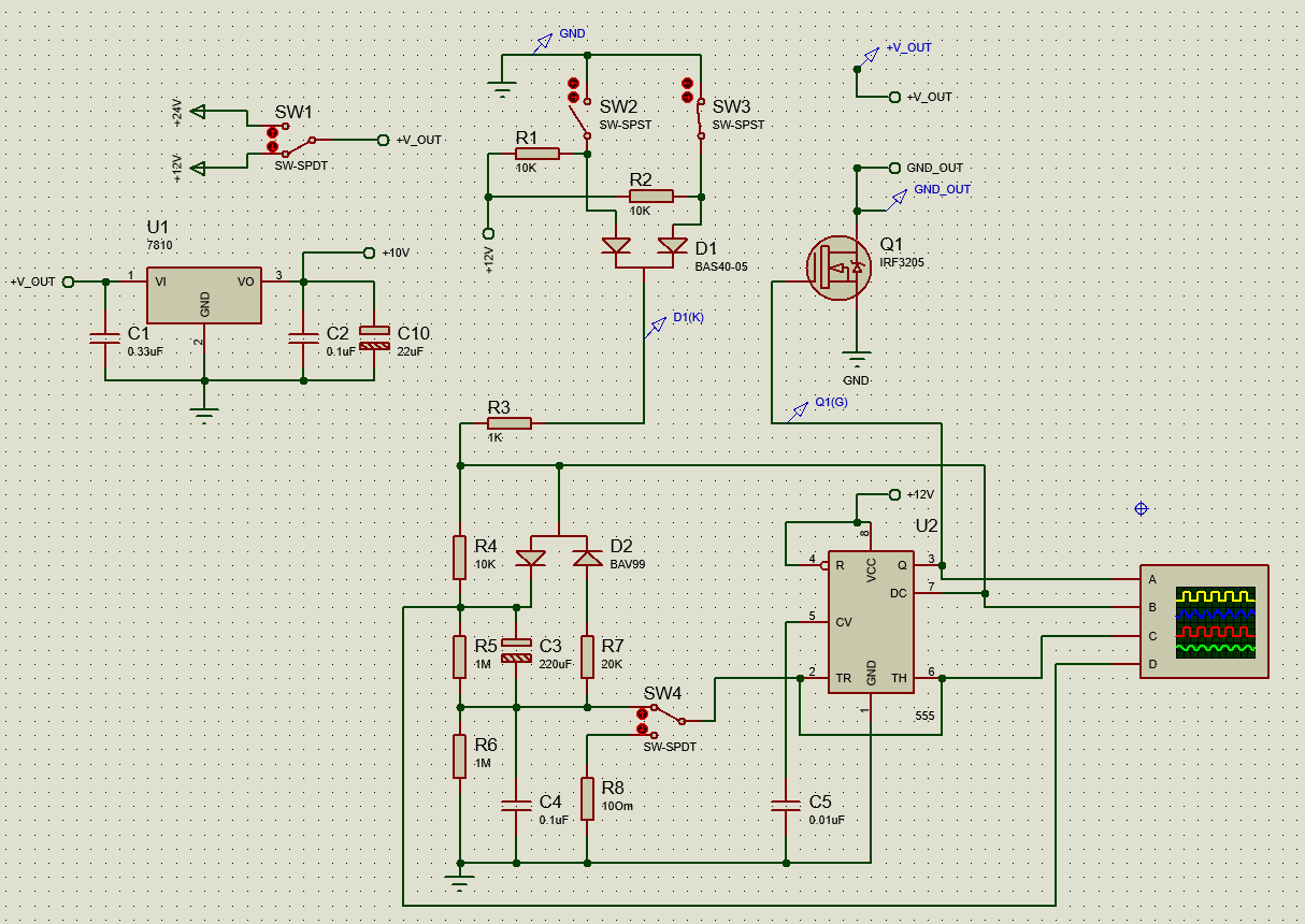

Подскажите, сделал вот такую схемку, за основу взял отсюда
делаю универсальную для использования на авто 12В или 24В поэтому поставил стабилизатор на 10В
Идея простая при срабатывании любого концевика хочу чтоб плавно загоралась лента (переключатель перед 2-6 ножкой поставил на случай вдруг надоест плавное включение)))
спаял на макетке не хочет работать( все время горит лента...
в Proteuse запускаю симуляцию - осцилограф выдает что при срабатывании концевика на выходе появляется постоянная прямоугольная частота..
подскажите в чем ошибка??
я же правильно принцип схемы понимаю:
пока заряжается С3, С4 с меньшей емкостью заряжается и разряжается. Чем больше заряжается С3, тем медленнее заряжается С4 и в конце концов на выходе таймера остается высокий сигнал

С номиналами поэкспериментировать нужно. Убавить R7. Потом, R3 в оригинале к источнику +питания цепляется, а у вас там еще диод и резистор на 10к. Может в этом причина неработоспособности схемы.
