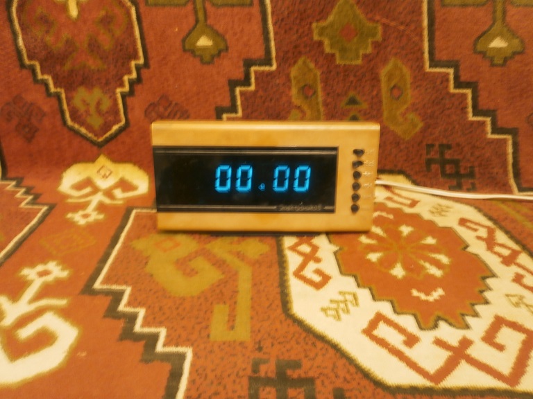

Здравствуйте.
Если включить в розетку, появляются четыре нуля и так и остаются, когда перестали ходить, были четыре двойки. Когда ходили, точка внизу между часами и минутами мигала, сейчас не мигает. Нет реакции на кнопки ЧАС и МИН. Во время удержания кнопки КОР ничего не горит (так, вроде, и должно быть). В обоих положениях переключателя БУД горят нули - не понятно, или его положение ни на что не влияет, или время будильника совпадает со временем часов. В левом положении выключателя СИГ горит точка сверху между часами и минутами и воспроизводятся мелодии при нажатии кнопки ПРГ, в правом - точка не горит и звук отключен (как и должно быть).
В чем может быть причина, как устранить?
Заранее спасибо.

Помнится электролиты по питанию высыхали, и такие часы начинали тупить, так что для начала приведите питание в порядок.
Не поможет, смотрите генерацию на кварце.

Для начала- узнать, на каком наборе микросхем сделаны часы..
Судя по этому: http://www.leningrad.su/museum/show_calc.php?n=346 часы на 176ИЕ13
musor писал(а):софт сбился перезагрузить надо наверно
Угу.. Если там ещё микроконтроллер можно найти..
зы.. С год назад делали часы "Полесье" на наборе 176ИЕ18/ИЕ13/ИД3, с такими же симптомами- индикация есть, часы/минуты не переставляются и часы не идут.. После замены микросхемы 176ИЕ13 часы заработали..
зызы.. Импортных (и отечественных) аналогов у микросхемы 176ИЕ13 нет, не было, и не будет, :))) :))) чтобы вам не предлагали, искать надо именно её- 176ИЕ13, К176ИЕ13, К176ИЕ13А

кстати не фак шо 13 умерла (если тапм набор 176ИЕ18(12)/ИЕ13/ИД3(2),) очень часто там чтио с подачей на ней строба -достаточно проверить ослом и ввести в норму допука подобрапф капу там обычно к10-7 стоят от времени и сырости активно деградирующие (менять на км4) также мозли течь/закисапть кнопы
1 помть плату солексом в ултразвукк затем водой и просушить на НП или батарее
2 поменять проблемные капы (должно помощ)
3 тогда уже меняем 13 а позже 12/18
4отнексти к МАСТЕРУ или на ПАМОЙКУ
пс пункты 1и 4 при желани ПОМЕНЯТЬ МЕСТАМИ...
Спасибо, так и сделал, помогло.
