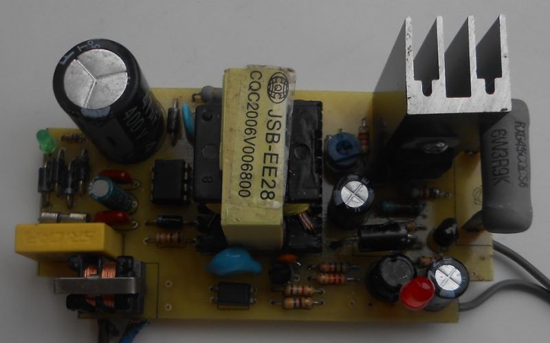

понятно,пойду искать где она обсосана 100500 раз!
То есть выпаять TL431 и впаять зенер на 13 вольт? поищу,плату придется переделывать правда,не люблю сопли (работает,ток до 1,2 ампера спокойно выдает)
Добавлено after 15 minutes 34 seconds:
vladsam,
подобрал резик впослед и паралелно диоду оптики
вот именно их и пытаюсь подобрать,в варианте с зенером их тоже также надо подбирать
Спасибо кто помогал! Работает,не греется,правда пищит без нагрузки но,как пишет один товарищ,"об этом 100500 раз писали" ,поищу

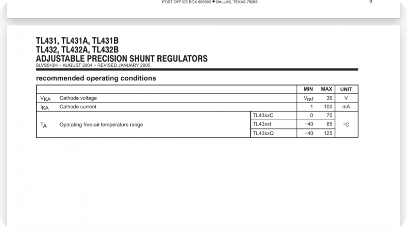

На счет делителя на TL431 я писал не один раз,там делитель из резисторов 22ком и 5,1 ком,выходное 13,3 вольта
R4- по даташиту PC817 при токе 20 мА падение 1,2 вольта,значит резистор нужен (13,3-1,2)/0,02=600 Ом
R3- для TL431 выберем ток Ika=10 мА,тогда 13,3 В/0,01 А= 1330 Ом
Правильно? Спасибо!
Да, все правильно. Не меняйте 431 на зеннер. Освойте 431 - пригодится ещё не раз. Там где стоит зеннер, будете менять зеннер (или ставить 431, если нет подходящего зеннера), где 431- будете менять 1-2 резистора.
Отмечу, что когда она откроется, через неё течёт ток 20ма 817 + 10 мА через R3..
В данном случае все ок, тк 431 может до 150. Но не обязательно было задавать именно 10 и именно 20 мА. Для 431 надо чтобы было больше 1 мА, для 817 - от 5 до 50 мА (емнип, проверьте по даташиту).
Я к тому, что если у вас нет 1,33 кОм, можно поставить и 1 к и 2к2 и много чего ещё.
* когда-нибудь вам проще будет прикинуть подходит ли к схеме тот резистор, который Уже лежит На столе от предыдущей работы, чем идти в магазин (лезть в кассу) за тем резистором, который вы рассчитали:)
ЗЫ обычно переделка таких бп (например чтобы запитать 12 в куллер от юзб зарядки 5в1а) Сводится либо просто к замене зеннера либо к замене 1 резистора делителя(чаще даже к напайке рядом параллельного резистора). Это если надо чуть-чуть подвинуть. Если из 5 в сделать 24- без перемотки транса уже не обойтись... Ну всмысле домотки 5-10 витков ко вторичке не разбирая транс. Перематывать несгоревший вч транс на 5 ватт - ну его нафиг. Там первичка под своим весом порваться может :))

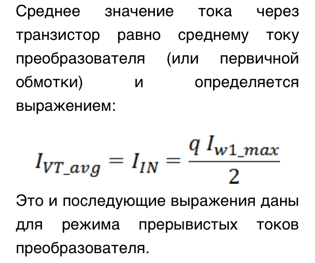

Если ли не брать софт Старичка, приблизительно как прикинуть номинал токового резистора цепи истока транзистора обратнохода, зная необходимую выходную мощность.

R= Напряжение по которому шимка будет закрывать транзистор / ток, который вы не хотите превысить
это ясно, мне нужно увязать ток первички (который не хочу превысить) с выходной мощность. Шимка отключит при достижении 0,9в , выход +-40в 3,5 А на плечо. Итого 280W. Сейчас возвращаемся к вопросу какой ток в первичке попадет в расчет?

Допустим питание 10 В. 300вт/10=30А. Обратноход накапливает энергию в дросселе например 1/2 периода (больше чем 2/3 наверное лучше не делать - нужно же оставить время на передачу энергии к нагрузке и чем меньше это время, тем больше «ударный» ток выпрямителя). Тогда получается 30*2= 60А. Ток линейно меняется от 0 до максимума. Чтобы в среднем получилось 60, в вершине треугольника должно быть 120. Пусть Vclamp шимки 1 вольт. R=1/120=8,(3) мОма. МДА... 300 Вт обратноход неприятно делать на такое низкое напряжение питания...

Возвращаемся к истине. +-40в 280/80=3,5А 3,5*2=7А В вершине треугольника 14. 1/14=0,07 Ом. Вот если 1/7=0,14 это уже близко к истине.
Добавлено after 1 minute 20 seconds:
Материалы видел, особенно формулы, поэтому и спросил, может есть приблизительный расчет.

Где ж тут истина? 80 - это +-40? Так это выход... а вход? Ключ то по входу у нас...
280/ напряжение питания обратнохода...
На счёт формул.. там есть одна, с мощностью. Если q=1/2, то и выходит, что амплитуда тока в 4 раза больше потребляемого преобразователем:
А потребляемый ток связан с мощностью и напряжением известно как: P=UI.
Только один фиг надо индуктивность дросселя считать, поэтому можно просто шлепать по формулам в том порядке, в котором они приводятся...
Добавлено after 4 minutes 50 seconds:
И да... там человек правильно пишет, кпд учитывает. А кпд обратнохода дай Бог 90%. Так что если по выходу 280 вт, то по входу все 310 (может даже 350, не могу утверждать).
Добавлено after 4 minutes 26 seconds:
nightclaw, возьмите любой транс. Подключите L-метр к любой его обмотке. Намотайте на транс 1 виток и замкните его. (Либо коротните любую другую обмотку. Наблюдайте как изменится индуктивность. Это ни с чем не спутаешь :))
