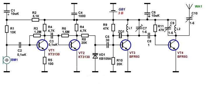

Радиомикрофон на 4 транзисторах с кварцем на 3 вольт
Схема высокочастотного радиомикрофона со стабилизацией частоты кварцем или ПАВ резонатором. На транзисторах VT1, VT2 выполнен усилитель низкой частоты с большим коэффициентом усиления. Кварцевый генератор на VT3 работает на основной частоте резонатора.
Звуковой сигнал с УНЧ изменяет ёмкость варикапа VD1, который смещает частоту резонатора ZQ1. Высокочастотный сигнал усиливается каскадом на транзисторе VT4, работающим с небольшим смещением, получаемым через резистор R11. Стабилизация частоты резонатором позволяет отказаться от стабилизации напряжения питания и уменьшить рабочее напряжение схемы до 2 – 3 В. Этот радиомикрофон представляет собой пример компактной и высокоэффективной конструкции. Его основным недостатком является невысокое качество звука в связи с высоким коэффициентом усиления по низкой частоте и нелинейной характеристикой варикапа, который работает при малом напряжении смещения.
Элементы схемы должны быть использованы для поверхностного монтажа. ПАВ резонатор ZQ1 на частоту 410 – 440 МГц. Транзисторы VT1, VT2 – КТ3130 или любые подобные импортные, VT3, VT4 – КТ640, КТ642, КТ647, КТ648, КТ657 или BFR93. Варикап VD1 – КВ109А или подобный. Катушки L1, L2 – 4 витка на оправке 1,5 мм проводом диаметром 0,3 мм. В качестве антенны WA1 используется четвертьволновой штырь, изготовленный из многожильного провода длинной 17 см. Схема потребляет около 14 мА при напряжении питания 3 В.

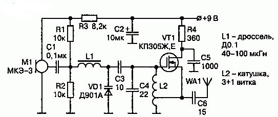

Радиомикрофон на 1 полевом транзисторе с питанием на 9 вольт
Данный радиомикрофон построен на полевом транзисторе с изолированным затвором (МОП-транзисторе). При использовании источника питания 9 В данная схема обеспечивает передачу на частоте 74 МГц
При этом ток потребления составляет 12—14 мА. Длина передающей антенны — 1м.
Катушка L1 — это дроссель, например, Д0.1 индуктивностью 40—100 мкГн. Катушка L2 (3+1 витка) — это бескаркасная катушка, имеющая внутренний диаметр 6 мм. Диаметр провода должен составлять 0,8 мм. Желательно использовать посеребренный провод.
