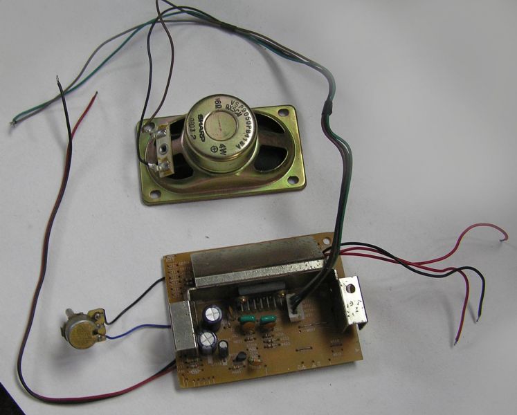

Понадобился УНЧ для подключения ноутбуку, и чтобы не мучиться с изготовлением печатной платы вырезал его из платы буржуйского телека. Всё подключил, но он молчит. Может я не туда подключаю источник сигнала, да и фона нет при касании пальцем.

Выводы 1 и 7- электронный регулятор громкости- возможно, у вас полностью убрана громкость.

Да я вращал регулятор - тишина. Весной я его включал - работал. Полежал без дела, и теперь молчит. Что-то где-то не так. Пробовал на разное напряжение.
Это входной разъем с двумя красными и одним чёрным?
Вот что пишут: «На практике, эту микросхему tda7057aq не получается проверить на прохождение шумов при касании ножек входа УНЧ. Если на 1 и 7 ножки низкий уровень напряжения - будет полная тишина.
Ее работоспособность можно проверить подав на ножки 1 или 7 напряжение регулировки звука (например 5 вольт). Если звук появился, хоть и не регулируемый - УНЧ рабочий».

GubaRewa писал(а):Это входной разъем с двумя красными и одним чёрным?
Плата у вас в руках, схема перед глазами, реально в схеме- несколько деталек- проверить, что куда поступает- не проблема..
А динамики исправны?
А у этих динамиков какое сопротивление?
В даташите:
https://static.chipdip.ru/lib/225/DOC000225575.pdf
на 6 странице написано:
"CHARACTERISTICS
VP = 12 V;T amb = 25 °C; fi = 1 kHz; RL = 16 Ω; "
А на второй странице-
QUICK REFERENCE DATA упоминается про 8 Ом.. При динамиках в 4 Ома эта микросхемка имеет право сгореть.

Нашёл причину: не было контакта на плате, что-то где-то пошевелил, поцарапал и заработал. Но регулятор работает как включатель просто, громкость почти не регулирует. Громкость регулирую на ноутбуке. Мощность, похоже, не больше 1 ватта. Неужели так тихо телек работал? Правда я подключил только один канал.
Ток покоя 20 мА, ток при максимальной громкости и напряжении питания 9 В около 70 мА.

9 В. Работает от 3-х вольт, но без искажений от 5. Пробовал до 15 В. Причина была в плохой пайке подачи напряжения на транзистор C1815. Надо найти еще один динамик 16-омный, проверить на двух каналах.

Подключил оба канала, при напряжении питания 14 В ток и динамиках 8 Ом при максимальной громкости более 160 мА. Однако на слух мощность не более 1 ватта. Может, эти малогабаритные динамики хреновые? У меня другой усилитель на TDA2006 и старой советской простой колонкой и 4-ваттным динамиком от электрофона «Россия» орёт так, что на полную громкость немкомфортно, и звучание качественное.

GubaRewa писал(а):Может, эти малогабаритные динамики хреновые? У меня другой усилитель на TDA2006 и старой советской простой колонкой и 4-ваттным динамиком от электрофона «Россия» орёт так, что на полную громкость немкомфортно,
Теоретически этот мостовой усь на динамики 16 Ом, при питании 12 вольт, может выдать что-то в районе 3-х ватт..
У "России" очень чувствительные динамики, особенно, по сравнению со всякими "малогабаритками" от современных телевизоров.

[uquote="GubaRewa",url="/forum/viewtopic.php?p=4303852#p4303852"]Может, эти малогабаритные динамики хреновые?[/uquote]
Нет, просто такие динамики от импортных телевизоров имеют низкую чуйку, по сравнению с советскими, типа 3ГДШ38.
Им нужно вдуть этак Ватт 10ть, дабы они звучали как советские при 3 Ваттах мощности.

Полностью поддерживаю ув. gsmart. Динамик от импорт. телевизора совсем слабо воспроизводит звук, подключил российский- небо и земля.

либо динамики уже высохли и пылью забились либо не учли акустическое оформление - динамики от телеков довольно приличные особенно если они от топовых кубиков в некоторых даже отдельный самбуфер стоит

Тоже с этой микросхемой баловался. орёт достаточно громко.
Т.К. Электронный регулятор не нужен, подсоединил его выводы
Через конденсатор и резистор к земле.
Когда делал плату, забыл про блокировочную плёнку по питанию.
без неё постоянно затыкался и возбуждался, пришлось паять прямо на выводы микры.
