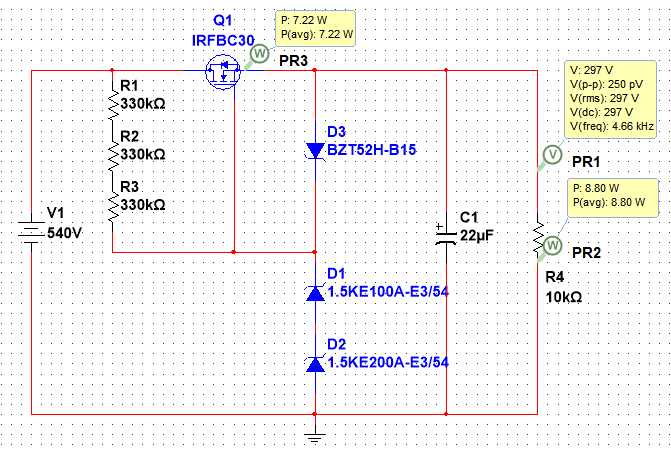

ребят, а нет схемы БП 24В на повышенное входное напряжение +600В, проверенной в работе?

В родном апноте на uc3842-45 было схема и расчеты для бп на 180-700в входного, правда там все на аглицком, но формулы понятны и так.
[uquote="Alex_BB",url="/forum/viewtopic.php?p=4340874#p4340874"]ребят, а нет схемы БП 24В на повышенное входное напряжение +600В, проверенной в работе?[/uquote]
Проще от сети запитать. Или если имеется ввиду работа с удвоителем, то просто подключиться к средней точке

Думаю Ватт примерно 30 "погоду" не испортят на силовых литах, когда они способны "прокачать" через себя киловатты энергии, пусть даже при зарядке
А с другой стороны, ИМХО, можно делитель из резисторов поставить для выравнивания на этих литах. Смысл примерно как в полумостах

Да просто первое, чо в мультисиме под руку попало. Любыми стабилитронами набрать, 2х150, 3х100...
Любой промышленный трехфазный частотник имеет на борту БП с входным напряжением до 560 В постоянки и 24 В на выходе.

Предстабилизатор греться будет. Если хотите переделывать штатный БП под питание 600В, то нужно увеличивать трансформатор, чтоб намотать ~в 1,5раза больше витков обмоток, а также внимание к монтажу, чтоб дорожки под силовым транзистором и трансформатором не перекрыло. Работа БП должна обеспечиваться до ~800В постоянки, именно так, а не 600, а то при торможении БП станет тормозным резистором. Ключ силовой применять на 1500В - K2225. Непростой путь, чтоб кнопку не нажимать. Кнопку нужно один раз нажать и то, если для заряда электролитов поставить емкость побольше, то и не надо будет нажимать, в программе при запуске есть чёткая задержка 2с. Можно ещё сделать задержку запуска самого БП на 24В, увеличив резистор на начальный заряд питания 3842, чтоб стартанула позже и всё. На мой взгляд это будет проще, быстрее, надёжнее. А так конечно каждый хозяин барин, мы же радиолюбители
Чудес не бывает. Зато просто.
Потребление платы на 18f1330 около 50ма. Хз чо там греться будет.
Спорить с гуру не собирался. Каждый сам себе паятель, да.

Так транзистор в линейном режиме, вот и греться будет, на нём будет падать напряжение в сотни вольт, при делении напряжения пополам 300+300 потери равны общему потреблению БП. Для штатной схемы с кренками и вентилятором от 24В, плюс потери самого БП это уже будет много, ~10Вт рассеять на полевике.
Ещё есть способ задержки включения БП, если подключить его вход переменки не на сеть, а после реле на диоды удвоителя (так делал пользователь nemizis). Тогда запуск БП будет с естественной задержкой по мере заряда банок удвоителя. Переключить один провод всего.
Схема ниже
Схема ниже
